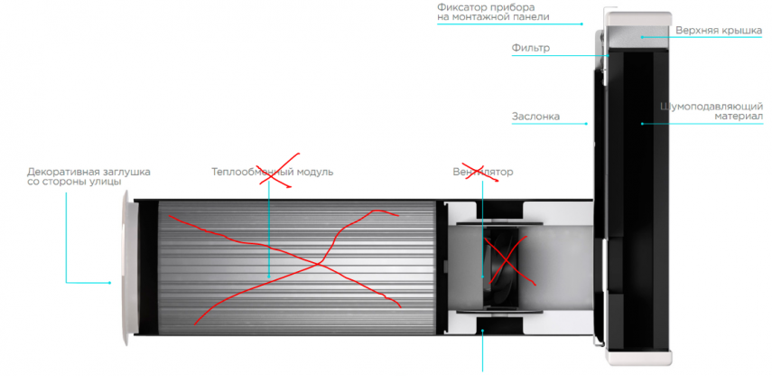

Пока остановился на таком агрегате, в качестве проветривателя, в исполнении без теплообменника и вентилятора, только трубка с шумоглушителем и фильтром, этакое развитие КИВ-125.
Если шумоподавляющая вставка есть, то все хорошо. Ставьте. Я финские всегда ставлю, но, возможно, и другие имеются.

Это логично. Саму дыру надо отделать мягким, а на улице массивный козырёк изнутри мягким и стенку под ним мягким. То есть, создаётся Г образный лабиринт с мягкими стенками. Фильтр салонный от любой тачки. Они разные бывают, в том числе и достаточно тонкие, 25-30 мм, цена копеечная.

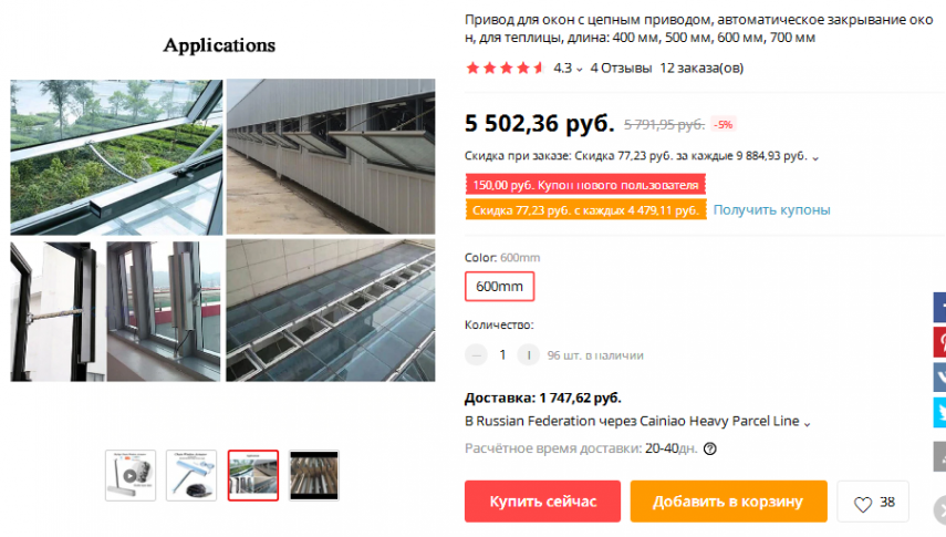

@фЫрк, есть ещё вариант спать в тишине и вообще не делать никаких дырок. Покупаем у китаёзов привод на окно. Я не помню сколько стоит, но уже встречал. Когда-то давно, ещё до войны, видел европейский за 36 000 рублей. Привод должен открывать и закрывать окно. Широко открывать, бесшумно и плотно закрывать. В чём фишка? Даже слегонца приоткрытая форточка даёт сквозняк, и спящего или неподвижно сидящего легко продует. Открытое на коротко окно или балконка к переохлаждению не приведёт, но впустит большую порцию свежего воздуха. Например, открывать раз в 10 минут секунд на 30. Я делал опыты с измерителем концентрации СО2 - метода работает!
В открытое окно врывается шум. Фишка в том, что телу, неподвижно работающему за компьютером, читающему книжку, на этот короткий шум наплевать, - изматывает постоянный непрерывный. Спящее тело короткий, плавно нарастающий шум не услышит. Понять, что тело спит можно с помощью PIR или допплеровского датчика движения. Вот как тело замерло, так через 10 минут включаем циклы проветривания. Как только зашевелилось, перешло из фазы глубокого сна в поверхностную - стоп, ждём. Цена датчика 100 рублей. Цена ардуинской платы столько же. Удовольствие от реализации элементов "умного дома" огромное.
Соседу выдаётся радиопульт и требование: курить высунулся - жми на кнопку, иначе напишу заяву участковому и тот тебя оштрафует. На время перекура циклы замораживаются. Заметь, ты не запрещаешь ему курить и суд будет на твоей стороне!
Короче, я к тому, что конфликт "шум - проветривание" можно решать другими путями, без дырки. Ещё добавлю, что я не сейчас нафантазировал, а давно изучал вопрос и всякие наблюдения и замеры делал. Метода работает!

А очень даже интересное решение с периодическим открыванием форточки. Плюс в том, что не нужно ничего пробивать в стене. Но и минусы есть: сложность системы. Но для техногиков самое то))
Не сложность системы минус. Сложно раздобыть бесшумный моторчик. На наших ДПМ и ДПР разоришься. ДПР52-Н1-02 в Чипдипе весит 5500. Правда, это серьёзный мотор. Готовые китайские червячные актуаторы вдвое дешевле, но непотребно жужжат.
А вот цепной, заточенный под обсуждаемую задачу:
