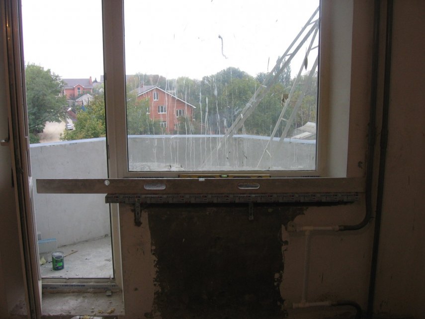

Нужно поставить подоконник.Окно широкое,подоконник около 2х метров.Насверлил и выставил саморезов,планировал задуть пеной.Так и сделал,но выперло,пришлось снимать.А до этого заметил,что подоконник закрепляется не жестко и пена хреново липнет к нему.Зазор порядка 4 см.
Как вариант подлить малехо и потом приклеить на силикон или клей пену,но это та еще тягомотина и геморно.
Может на подоконник нанести бетоконтакт,осталось немного,и по новой клеить?Или бетоконтакт так же хреново прилипнет как и пена?
Может еще чего предложите?

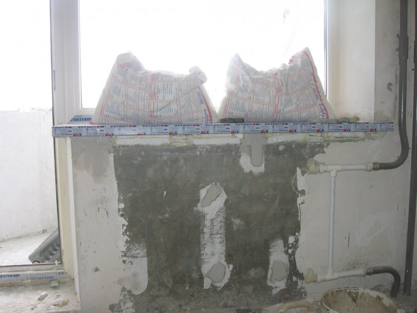

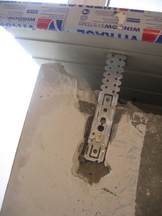

Может тогда подвес Фугена к подоконнику пришурупить, для подстраховки?
7 часов назад, FugenFührer сказал(а):
IMG2008.10.06 11.13.48
IMG2008.10.06 11.16.29
IMG2008.10.06 14.23.01
Идея хорошая.
Под подоконником правда уже почти чистовая.Но то дело поправимое.
