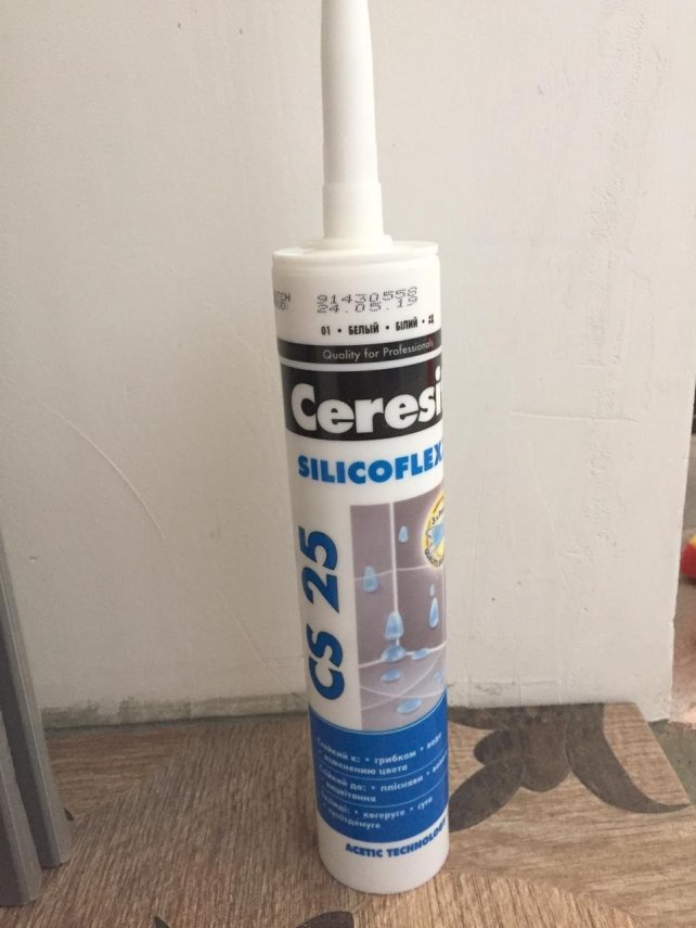

В нашем случае легко определить тип герметика по виду пламени, копоти и пеплу. Горящий силикон ни с чем не спутать.
Саша прав - к силикону не липнет. Но, повторяю, я и товарищи усомнились, что это силикон.

Вот у силакрила усадка огромная. Может это он? Там силикон есть в названии. Но это не совсем силикон, а улучшенный им акрил.
Здрасти, @Наташа345!
Глянул. Взапрямь однокомпонентная и силиконовая. Но усадка... Я использую силикон такого толка для изготовления резинотехнических изделий. Но Церезит ни разу. А после Вашего случая тем более не стану. Отливка происходит во фторопластовую форму. Посему усадку легко замечаю и измеряю. Она зависит от производителя герметика и режима полимеризации. Усадка происходит не сразу и составляет единицы процентов. Форма имеет соответствующие припуски под усадку. Короче, усадка - дело привычное. Но такого ужаса я не встречал!

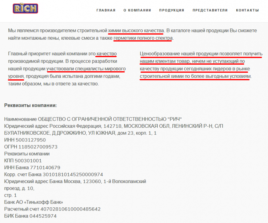

Мне попался герметик RICH, который я тестировал при изготовлении резино-тканевого рукава. И этот герметик мне очень понравился. Именно к нему я втулку приделывал. Но сейчас нас не втулка интересует. Нас интересует наклейка зелёного цвета с очень интересными циферками. Очень-очень интересными. Взгляни:
По первым ощущениям этот много интересней будет супротив обишного и лерушного по девяноста, польского производства. Тот, честно говоря, говнецо, пластилин.
Я продолжу тестирование этого герметика в сравнении с известным, проверенным, но безобразно подорожавшим Кимтеком.
А теперь... Нет, это не реклама. Это... (барабанная дробь)
Я поработал с Ричем и мне кажется, ребята не врут. Как я понял, это наш Российский производитель. Покупая Церезит ты платишь врагам. Надо поддерживать российского производителя!
