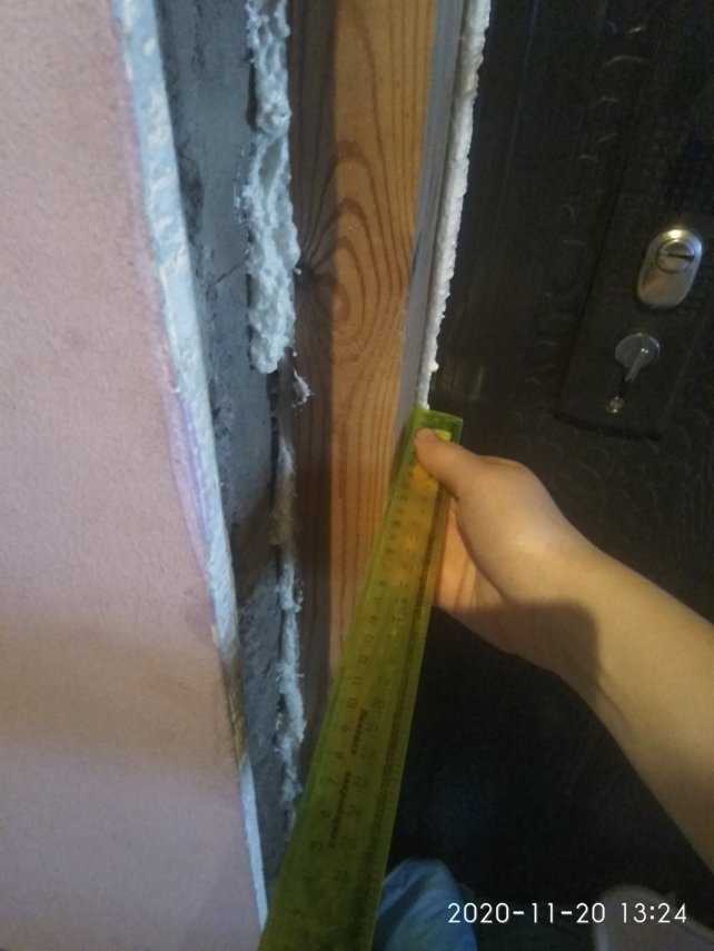

Здравствуйте! Не знаю как можно привести это в человеческий вид, но мб кто нибудь подскажет?
Изначально была узкая временная дверь на чердак из ДСП, установленная выше уровня пола на 30 см.
Муж установил входную дверь, уже на нормальном уровне, но вот как облагородить проем не знал и отложил вопрос на неопределенное время. Дочке 10 мес, недавно научилась отковыривать гипсокартон и в рот...
Как можно облагородить проемы.
1. Можно ли снизу и справа убрать эти металлические пэшки, каркас гипсокартона чтобы проем был полноценным. И что тогда будет с гипсокартоном на стене права. Нужно ли его укреплять и как.
2. Справа стену я могу заштукатурить, но какзаделать при этом торец гипсокартона?
3. Слева тоже как можно закрыть угол и выровнять нишу

Это называется дверной откос.
Полоску гипсокартона монтажной пеной или гипсовым клеем (Перлфикс, Фуген) у примыкания к двери приклеить к торцу стены, внешний край прикрутить к профилю. Если подвесы (эти металлические пэшки) мешают, можно одну сторону открутить и обрезать.
Спасибо) но не совсем поняла.
1) Если справа убрать подвес, то внешний край тоже будет держаться только на монтажной пене. Это достаточно крепко, не отвалится?
2) слева как то можно откос выровнять по дереву или тут тоже только подрезать гипсокартон до профиля и получится откос ступенькой?
1605860632562689529773
Справа откручиваем и обрезаем подвес. Прикручиваем и приклеиваем полосу гипсокатона. Как выше описывал. Именно на ней будет держаться угол.
Слева всё сложней. Деревянный брусок очень мешает таким же образом оформить откос. Можно попытаться подрубить, сотрогать этот брусок, чтоб гипсокартонина легла без изломов и щелей на брусок у примыкания к двери и на профиль по внешнему углу.
Есть ещё варианты, но на пальцах и словами сложно объяснить.
@AnyMarch, товарищ FugenFührer монстр, конечно, супротив которого рыпаться стрёмно, но я вставлю свои 5 копеек :) Отрезаем гипсокартон полосой и шурупим его к стенке. Почаще. Шурупы нужны только для фиксации, чтобы полоса не оттопырилась при заполнении полостей. А дальше всё просто: в заранее насверленные дырки фигачим монтажную пену. В одну фигачим пока из сосдней не попрет. Дальше следующие и так постепенно заполняем полость. Вытекшую пену срезаем после отверждения. Затем шпаклюем, красим/оклеиваем. Это по вкусу.
Получится крепко. На этой пене оконные блоки держатся. Хилый крепёж там только для выставить в проёме. Пена -- мощная штука!
А есть ещё вариант -- заштукатурить. Деревяшка обивается железной сеткой на тучу мелких гвоздиков, а к железке эта же сетка саморезами со сверлом.
Такой вариант:сверху нишу заклеить ЭППС-ом на клей-пену, финишем гипсокартон в плоскость со стеной; слева пришурупить ещё один брусок до уровня стены; далее в проём дверной добор на ту же клей-пену и завершить наличником.
