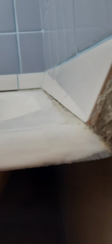

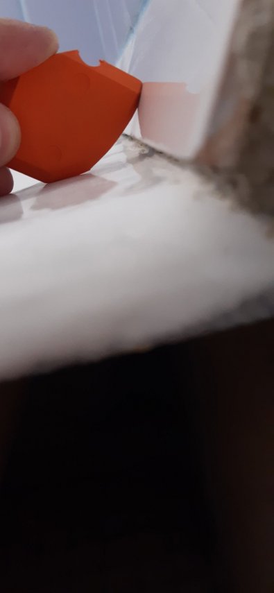

Как загерметизировать стык чугунной ванны и наклоненной плитки?
Ванна почти неподвижна. Плитка на фото. Жуть, треш, боль, да.
Силиконовый герметик затолкать просто вовнутрь нельзя, инструкция любого производителя скажет, что без ровного треугольной профиля накопится еда для плесени.
Думал забить вовнутрь шнур теплоизоляционный, сверху герметик, чтобы глубина герметика была правильной, но тогда нужно самоделить шпатель. Сложно.
И вот вопрос, а может той же затиркой се20 забить? Да, неправильно, но ванна тяжелая, стабильная, и один черт это сильно проще чем герметиком изголяться.

можно и затиркой. а потом средством для швов водоотталкивающим. Примыкание ванны и стены снизу дополнительно герметиком проклеить, чтобы не шевелилась.

@steamroller я вашу идею запомню, может, еще когда-нибудь пригодится. Но здесь это делать не буду. "Угловая плитка" домуровала ванную весьма уверенно. Попробую все же затирку.
