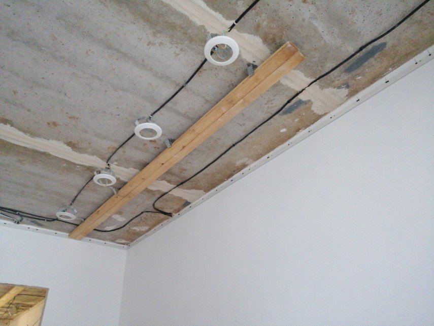

14 минуты назад, Дмитрий 78 сказал(а):
Закладные в местах крепежа надо предусмотреть.
Имеете в виду по типу каркаса?
Из фанеры в местах крепежа площадки в плоскость потолка делаются. Потолочники в курсе.
Можно сухие доски.
На фото закладная под трек шкаф купе. Под шторы аналогично16085465341762210357872698004009.thumb.jpg.61891a01c0b66016ad1e9829666a0236.jpg

А если подвесные делать, такой же монтаж нужен или это зависит от веса светильника?
Ну по типу таких допустим.
Всё зависит от того что хотите, такие и закладные
