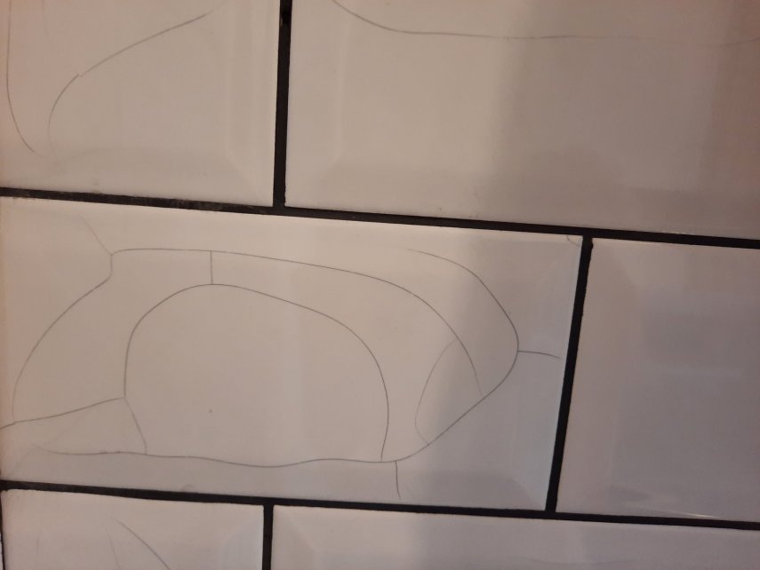

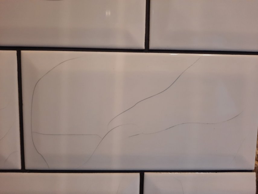

На плитке темные полосы, как исправить?
Добрый день! Покупали кабанчик в Леруа Мерлен. После темной затирки местами появились темные разводы, которые никак не отмываются. Ощущение, что это брак, скорее всего на плитке лопнула глазурь и в трещины въелась затирка. Может кто-то с таким сталкивался? Посоветуйте, как это можно визуально исправить, не прибегая к способу "отломать плитку и выложить заново"...
20201227_140312
20201227_140300
Да, похоже на лопнувшую глазурь. Выбейте дефектную плитку и положите ноую.
Видимо ключевая фраза. Это цек глазури, не исправить. Если знаете расскажите, какой"пирог" под плиткой?
Это брак плитки. Если недавно покупали, пишите претензию, пусть деньги возвращают.
1 минуту назад, Sano сказал(а):
Скорее всего приличный слой клея
Не должно так плитку рвать на любом слое. Последний раз такое встречал лет 20 тому, когда плитку ещё замачивали и на слой раствора лепили. И то, не те такие выраженные трещины образовывались, а едва заметная паутинка по глазури шла.
Отгрунтовали старую штукатурку, прошлись бетоноконтактом, положили плитку на клей Кнауф...
понятно, что это брак, потому что не вся плитка такая, а только некоторая ее часть. Трещины на самой глазури (ощущается, если проводить ногтем по поверхности). Очень не хочется отбивать эту плитку, так как боимся повредить соседние. Может есть какие-то маскирующие средства?
вычищаются канцелярским ножом межплиточные швы вокруг намеченной плитки на всю глубину шва, разбивается в середине молотком.
исправить нельзя.замаскировать- ну может мебельным белым воском. хотя вряд ли. пигмент под глазурь зашел.
