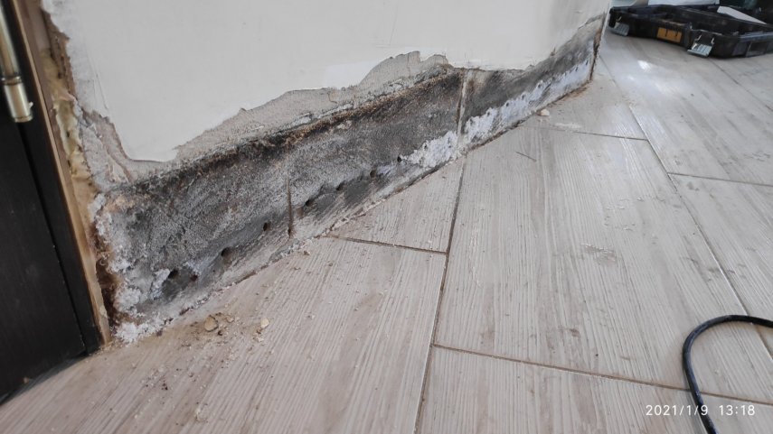

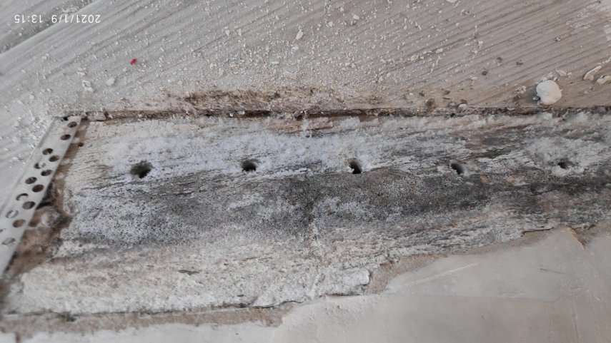

Столкнулся на объекте с разрушением газобетона вследствие роста эттрингита. Рост очень интенсивный. После вскрытия на воздухе примерно 12мм пуха в сутки. Надо как-то остановить. Если есть идеи, милости прошу. Отчёты буду выкладывать.

На последнем фото видно пух примерно спустя 3 часа после очистки от утреннего пуха. Утренний пух заснять не догадались

То что сырость, это понятно, других причин не бывает. Вопрос в том, откуда? Дом из газобетона стоит на монолитной плите, в полу трубы водяного отопления, канализация, водоснабжение. За стеной находится ванная комната. В полутора метров от стены с дверью расположена душевая кабина. Во время пользования вода конечно попадает на пол. Одной из причин может быть отсутствие гидроизоляции в ванной, и это самый оптимистичный прогноз. Второй причиной могут быть дефекты гидроизоляции плиты. Третьей - утечка воды из коммуникаций. Даже не знаю, что и лучше. Первая устраняется легко. Все надеются, что это именно она. На это наводит локализация намокания менно стены ванной. Непонятно только, почему именно эта стена, почему не та, что ближе к душкабине? Это вызывает сомнения и размышления. Насверлили отверстий, залили кремниевый гидрофобизатор, прокалили пламенем поверхность. Наблюдаем.
В общем это или трубы или по стенам вода стекает, без гидры сделано.
По стенам не стекает. Кабина пластиковая в углу стоит. Гидры вполне возможно нет. Дом строился на продажу.
Воду где то набирает, так дело пойдёт, придётся демонтировать эту гнилую стену
Начнешь ломать и причину найдёшь, постепенно ряд за рядом, смотря где больше всего сырость, к истоку

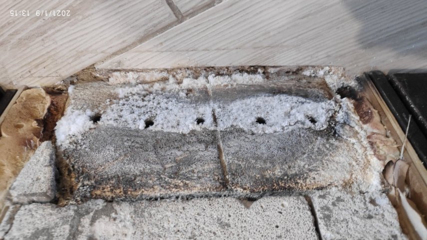

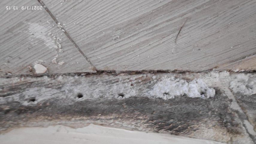

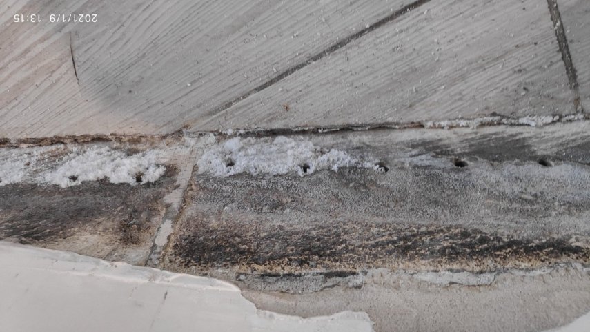

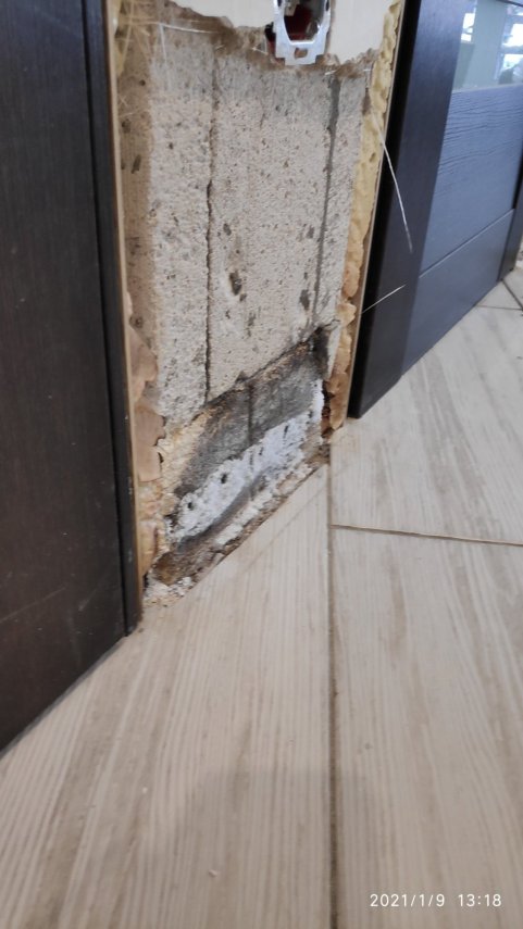

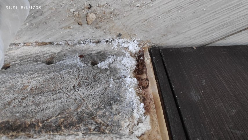

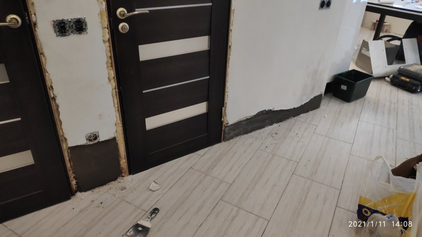

5 раз прокалили газовой горелкой до красна, в отверстия залили два литра силикатного гидрофобизатора после каждого прокаливания. Сегодня вечером осталось только два небольших очага возле дверных коробок, где сильно не прокалить, древесина начинает дымиться. Посмотрим, что завтра будет.

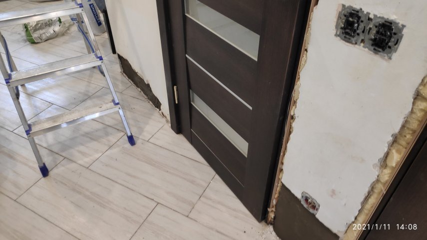

После 6-тикратного прокаливания стены газовой горелкой от растущего пуха удалось наконец избавиться.
Далее затянули все плиточным клеем плитонит Вб и заштукатурили. Пока все хорошо.

Думаешь победил? А как-же источник бед, влага?
Источник вроде тоже определили. Душкабина плохо поставлена, вода вдоль стен течет на пол, На стене скорее всего нет гидроизоляции.
