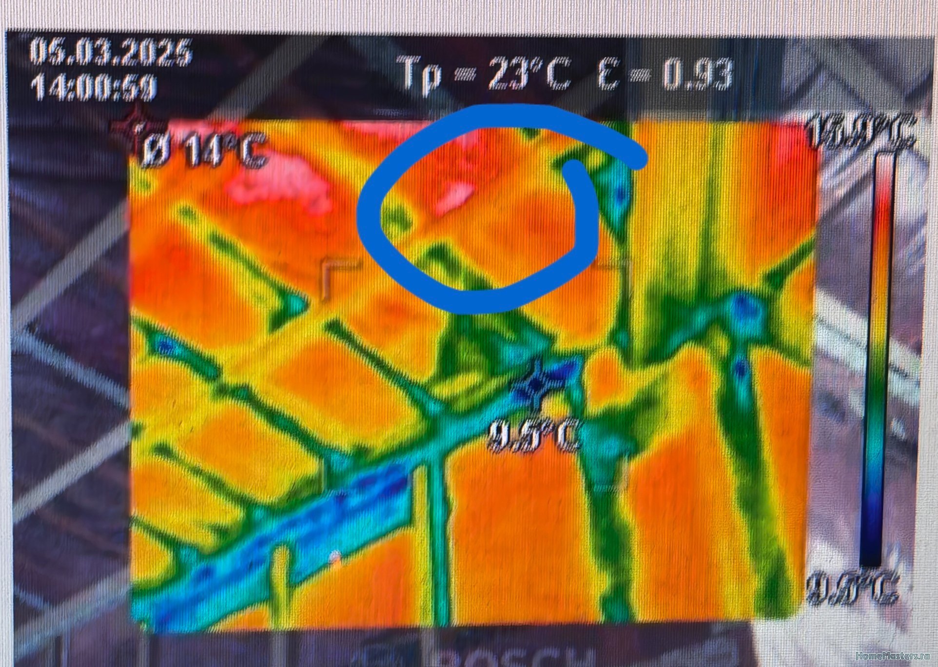

17 часов назад, bagayama сказал(а):
Какой вывод сделать можно, раз тепло уходит по каркасу?
Что неправильно сделано? Есть щели и продувает?
При правильном утеплении какая разница температур на поверхности над утеплителем и каркасом?
По этой фотографии в стенах утеплитель осел, в крыше похоже что тоже не плотно уложен. И пароизоляция не герметично сделана, тепло по щелям уходит. У хорошо построенного каркасника каркаса на фото почти не видно. Разница в температуре почти не заметная. Ни разу не обращал внимания какая, но думаю не более 2 градусов. В следующий раз как увижу хороший каркасник, сделаю фото на память.
P.S. На этом фото в верхней части чуть правее середины поперечная деталь каркаса имеет температуру почти как и утеплитель, но ее видно, чуть отличается от фона. Примерно такая должна быть картинка.

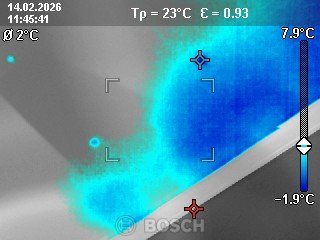

Примыкание уличной стены на террасе. Видимо стык запенить забыли.

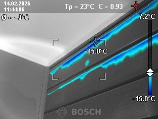

В ванной под потолком такая картина. Скорее всего столб опоры стропильной системы по периметру не утеплен.

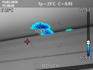

Прорехи в утеплении стыка стен и чердачного перекрытия по периметру дома выборочно в нескольких местах. Тоже не типичная проблема для такого типа зданий.

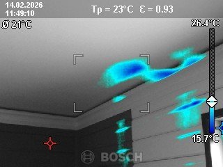

Выход тепла из под софита на улице в зоне одной из комнат.
Эта же проблема, но вид уже изнутри жилого помещения

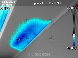

Тоже интересная аномалия. За потолком точечный мостик холода. Похоже вторая проекция столба опоры стропильной системы.

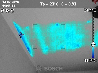

Проблема утепления над санузлом. Точно будет конденсат, а затем и плесень.

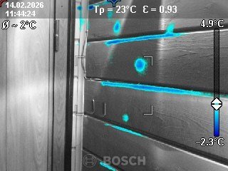

Вот еще интересный пример халатного отношения к утеплению: За обшивкой из блокхауса стена из бруса снаружи утепленная базальтовой ватой. Котел мощностью 25кВт на дом площадью 150м.кв. кажется избыточным, однако его мощности при работе на полную катушку не хватает для поддержания в доме комфортной температуры.
