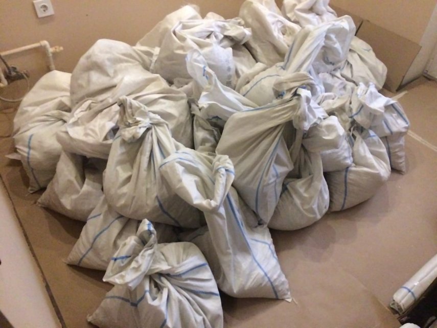

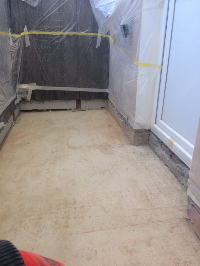

Вы меня убедили, вообщем закрыл все пленкой, поднял ламинат. Сбил все. 14см слой, из которых 5-6 стяжка. 30 мешков не хватило собрать. Завтра продолжу. Реально 600-700кг мертвого груза. Переделаю уже по уму. И можно будет смело ставить бытовую технику и стелаж. Спасибо за помощь.
На 7м2 и уже 30мешков, солидно нагрузили

Все снял. Не маленькая куча мешков получилась. Теперь думаю как лучше сделать. Настил думаю из 18мм осб. А вот каркас не знаю. И доска дорого толще 20мм и проф.труба тоже. Из чего лучше и дешевле относительно цен в леруа. Утеплитель нужно класть? Сверху осб под ламинатом пленочный пол будет.

Есть же вроде крупноформатные листы эппс. Такой бы сюда подобрать, чтоб без стыков, ну или с минимальным их количеством, и была бы ляпота. Да, лист сантиков 10.
Пленка или рубероид. Брус 50х50 в 3 ряда в длину, между ними ППС 50мм. Потом сверху поперёк с шагом 40см брус 50х50, между ними ППС 50мм. ОСБ 18 и ламинат.
Итого: Брус 50х50х3000 9 штук х 186руб=1674руб
ППС 1000х1000х50 6 штук х101руб =606руб
ОСБ 2500х1250х18 1шт х 1210руб
Всего 3500руб. Саморезы, пена по необходимости. Цены ЛеруаМерлен (Москва)
