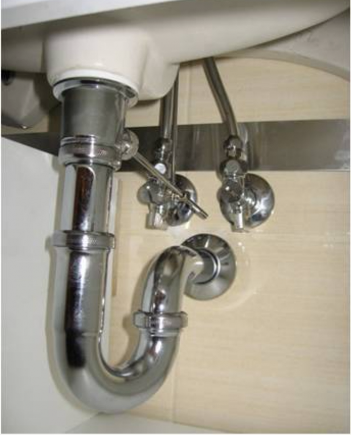

Не мучте голову. Опасаетесь разрыва - поставьте жесткое соединение медью.
Слишком много меди городить + она не гибкая.

10м - суммарно сколько мне подводок нужно. Человек сказал про медь - я ему ответил. Общая длина 10м меди, как замена 10м подводок, - дорогое удовольствие. И фотографию он скинул жестких подводок - не шагнешь ни влево, ни вправо.
