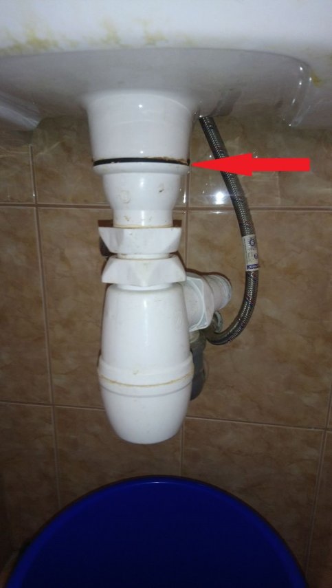

Добрый день!

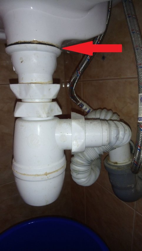

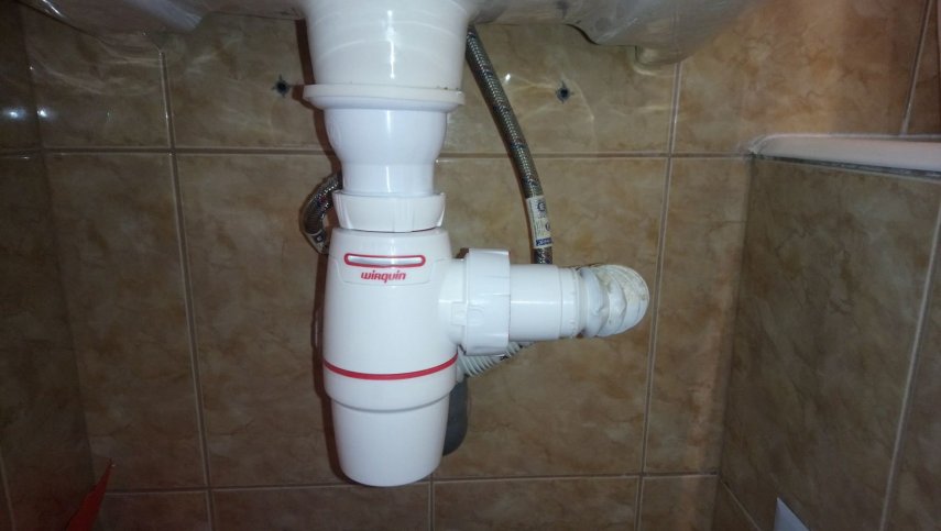

Течёт слив под раковиной в ванной в месте, где чёрная прокладка. На фото указано стрелкой. Подскажите, как починить? Менять прокладку? Хочется сделать самостоятельно(я -женщина). Хватит ли физических сил? Что нужно сделать? Как вообще открутить это место?
DSC_0100.thumb.JPG.7697016c07cab0506ae35f15a31f2c83.JPGDSC_0101.thumb.JPG.5bdf6412993bbf1ce4d4f7e9c028dfa5.JPGDSC_0102.thumb.JPG.f361b8b76b802632cd72cde29ff9ceb6.JPG
Скорее всего винт ослаб. Надо затянуть.

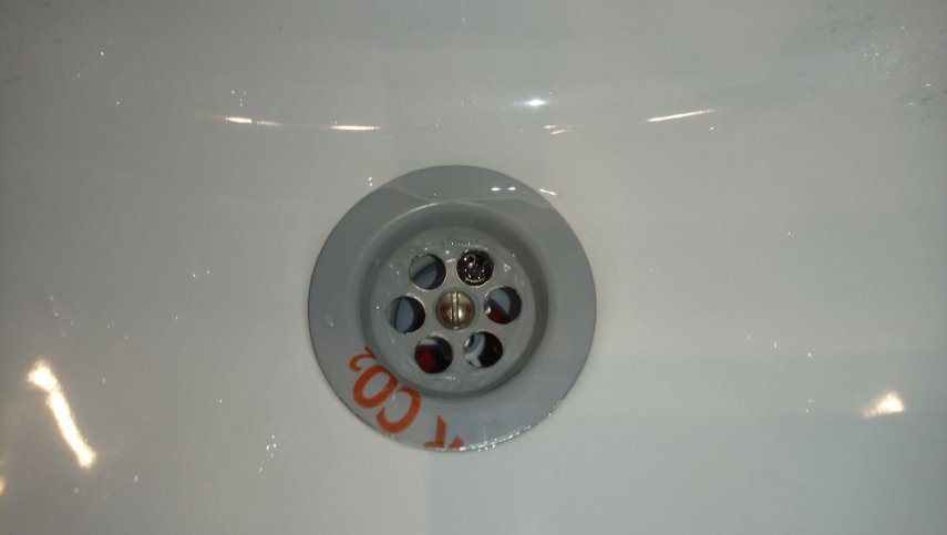

В раковину загляните, там в отверстии куда вода уходит винт есть. Его надо затянуть. Ну, и убедитесь предварительно, что сифон не перекошен, а то, может сдвинули чем.
Физических сил там не много надо. Открутить винт со стороны сливного отверстия, очистить резиновую прокладку (которая на фото) от грязи и отложений, смазать её силиконовым герметиком и поставить на место, закрутив вышеупомянутый винт.

Винт закручен настолько сильно, что я его не могу открутить. Там прокладка смещена, поэтому и течёт. Вопрос: как открутить винт без мужской помощи?
Обхватить стержень отвёртки пассатижами, и двумя руками, одной за отвёртку, другой сжимая стержень, против часовой стрелки повернуть винт. Может даже рывком, нужно лишь стронуть винт, и дело пойдет

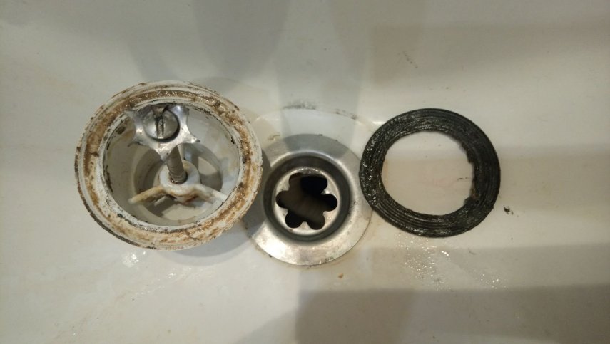

Пришлось пойти другим путём.
Чёрт подрал! Вот если бы винт у меня закис как у Белоснежки, до неоткручиваемости, я бы НИ ЗА ЧТО не догадался выкусить к чёртовой матери розетку, чтобы выкрутить!
Гениально! Я на полном серьёзе, без подколов и стёба! Клянусь бутылкой "Трёх стариков"!
Во-первых, такие детальки продаются отдельно. Я про выкушенную. Точно продаются. Во-вторых, с советами покупать весь узел целиком товарищи сильно погорячились.

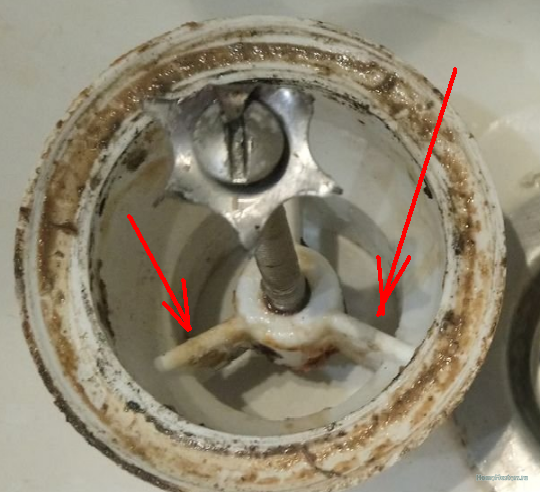

Смотрите на картинку:
Стрелками обозначены перемычки между корпусом и местом для гайки. Прошу заметить, сверху они закруглены в виде перевёрнутой U. Современные перемычки от ленивых производителей совершенно прямоугольного сечения + с заусенцами. Каждый раз устанавливая слив, я тщательно закругляю перемычки и опаляю горелкой заусенцы как палят курицу. Замечено: на скруглённых перемычках волосы не так собираются, а изделия с острыми краями нуждаются в регулярной очистке.

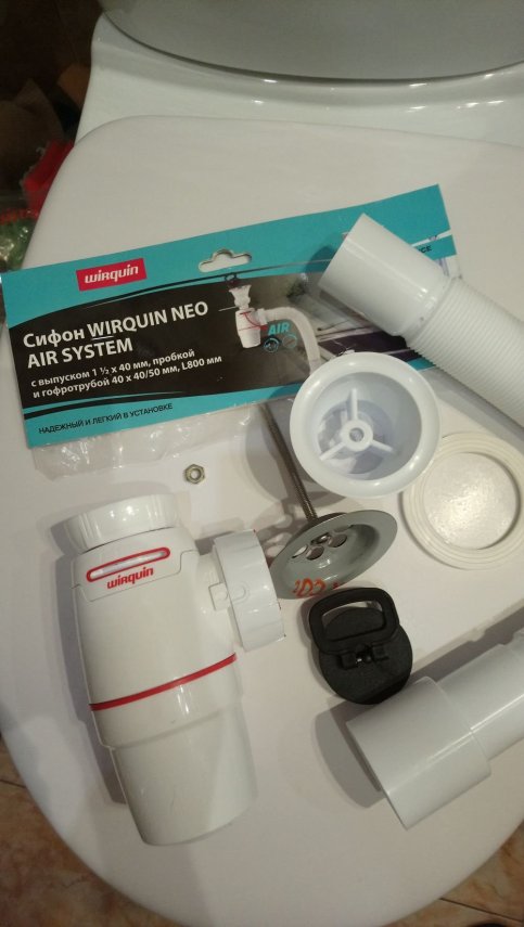

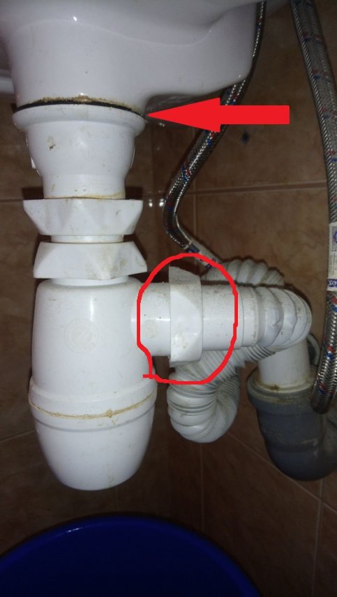

Не спрашивайте, почему так много времени ушло на покупку сифона. Пришла со старым в Леруа Мерлен. Консультант дала вот этот. Попробовала установить самостоятельно. Выпуск немного не проходит в отверстие. Резьба выпирающая, мешает. Пыталась протолкнуть силой, резьба сбивается. Это не тот размер или есть какой-то способ протолкнуть?
DSC_0174
А вот эта гайка, которая красным обведена, она нужна в новой конструкции? В новом комплекте такой нет. Там просто конец гофры, как я поняла, вставляется без закручивания чего-либо. Так? Не выскочит потом?
Как это нет? На вашей фотографии выход из середины сифона направо (вход сверху).
Есть наверно два распространённых варианта соединения трубы и колбы в сифоне: гайкой через бортик на трубе и "резиновое" кольцо-прокладку, либо через гайку и клиновидное в сечении "резиновое" кольцо, что при сжатии гайкой распирается и обхватывает плотно-герметично трубку.
В вашем случае второй вариант, но гайки есть везде.
ПыСы если будут трудности с мощным закручиванием центрального болта в розетке, при отсутствии крупной отвертки, используйте монетку большого диаметра.

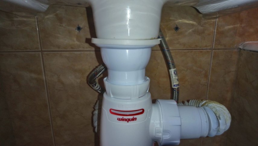

Уже всё сделала. Установила кривовато. Будет течь?

Если будет - подтянете или пересоберёте.
Снимите плёнку с розетки.
Там внутри, под розеткой в верхнем отверстии проглядывает какой-то подозрительный болтик...
Горфу можно было тоже заменить, для красоты.
Низ отверстия раковины желательно очистить от грязи, для плотного прилегания прокладки.
Насколько можно было, настолько отчистила.
Мне б заранее понять. А то там керамическую накладку, закрывающую сифон, пора ставить обратно.
