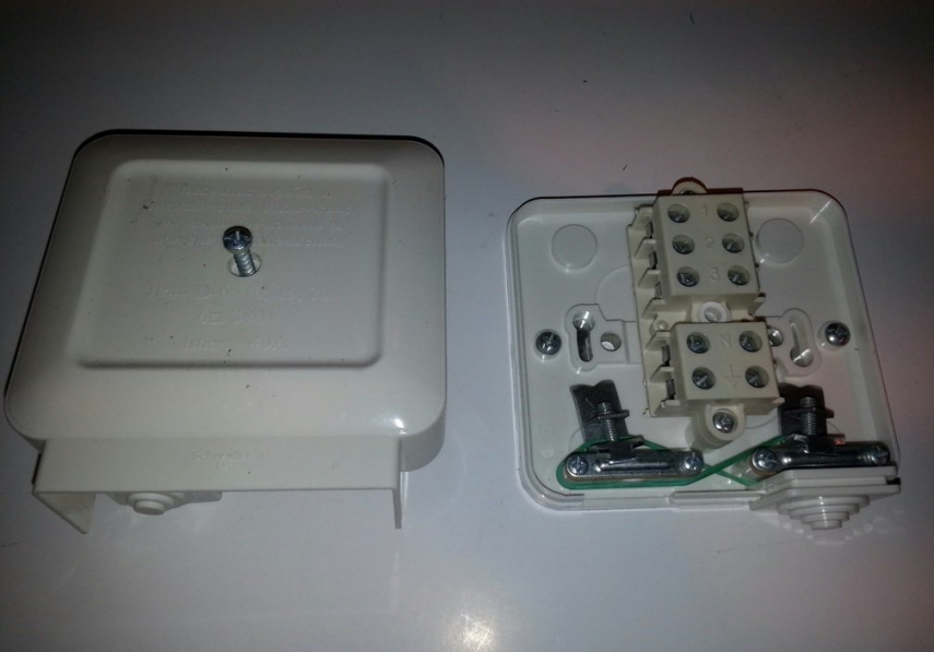

Сделать можно по-разному, а вы сделайте проще для вас, чтоб получилось надёжно.
Заведите алюминиевый кабель в подобную клеммную коробку, ...
... а с другой стороны подключите что вам надо медью.
Медь с алюминием будут включены через третий металл (сама клемма).
