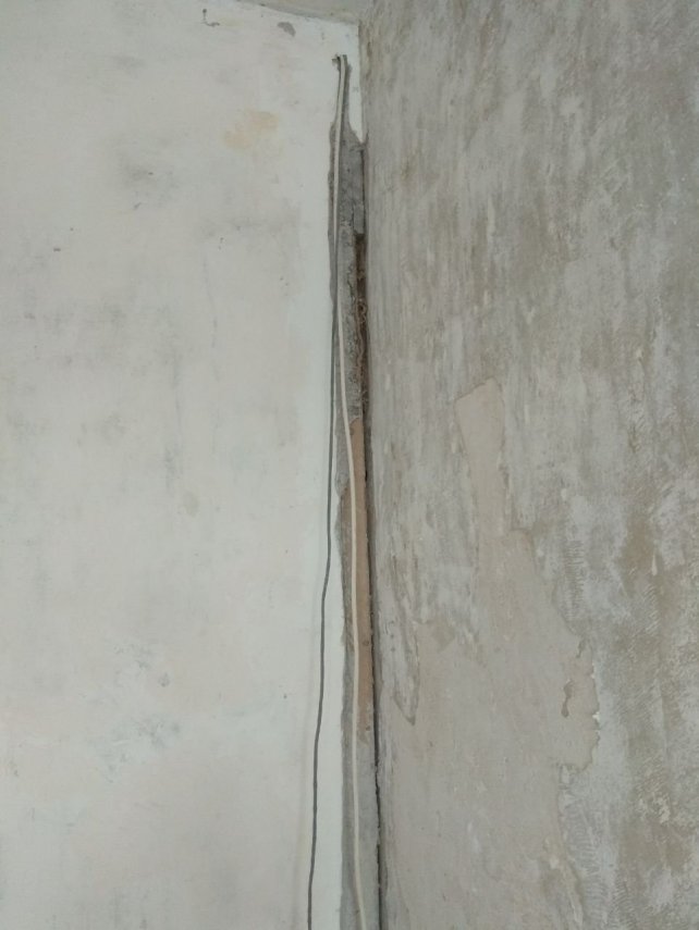

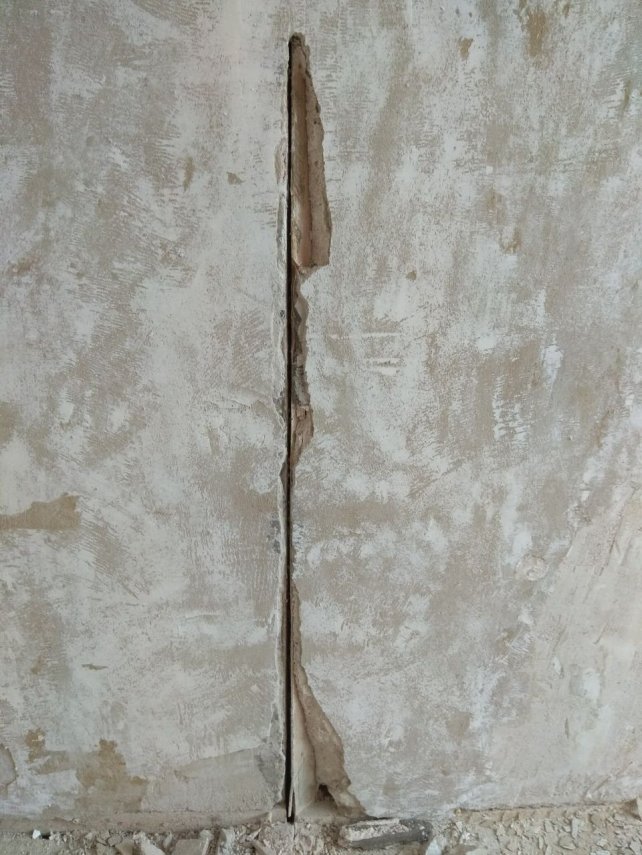

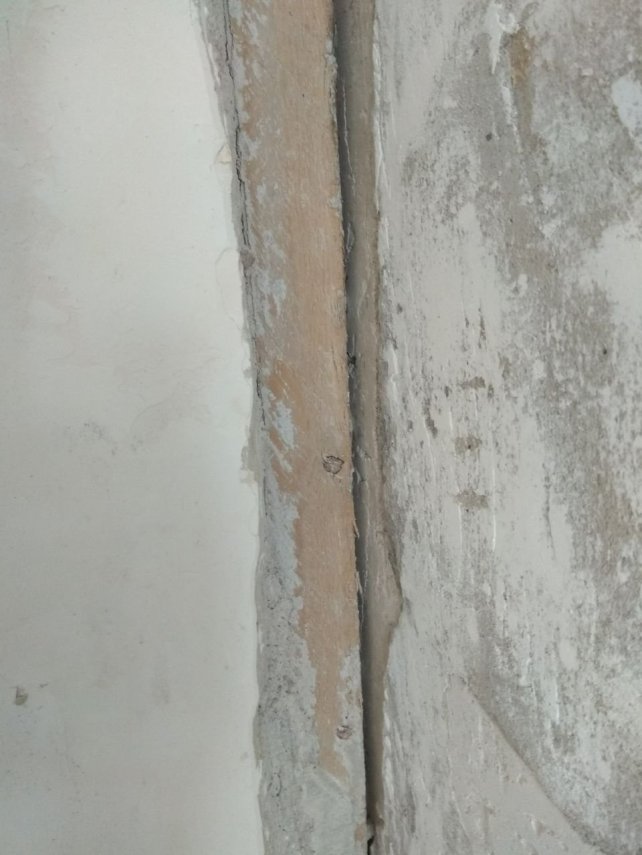

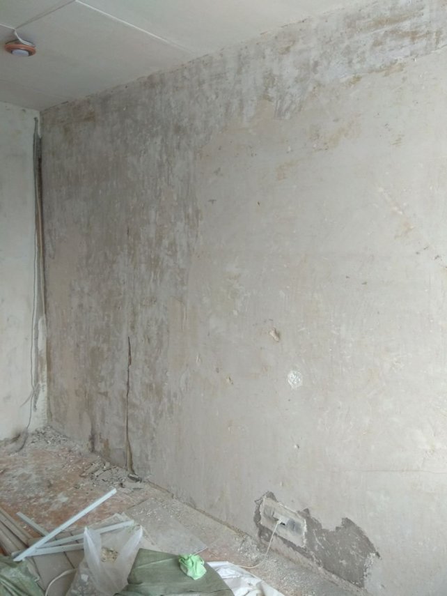

Ремонтирую спальню в доме 1968 года постройки. Хотел заштукатурить межкомнатную стену под покраску, так как она не ровная. Начал удалять старую шпатлевку и штукатурку, в месте стыка стены с полом и другими стенами доковырял до деревянной "рамы". В стыках стен обнаружил что-то наподобие пакли. Вот тут я и призадумался, как мне все это дело заделывать:
1) какую штукатурку можно использовать? Я предположил что гипсовая подойдет так как стена тоже из гипса, но не знаю подойдёт ли она для деревянных частей?
2) как подготовить и чем заштукатурить деревянную часть стены?
3) тонки слой старой штукатурки (подозреваю что это ЦПС) очень сложно удаляется, можно ли его оставить и заштукатурить сверху гипсовой?

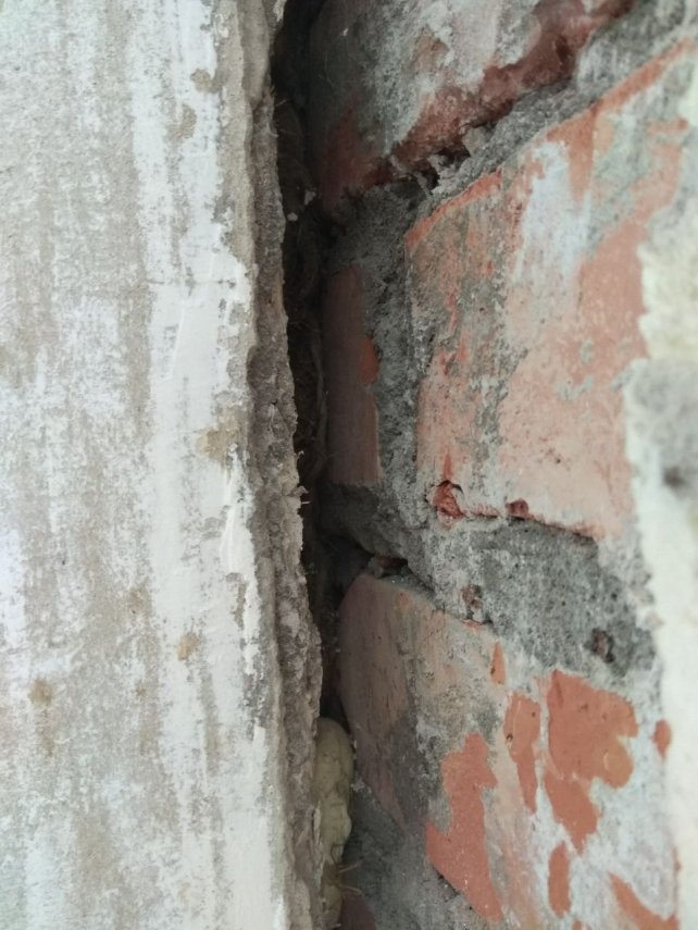

4) чем заделать стыки стен? Нужно ли убирать старую паклю? Так как шов глубокий можно ли его запенить?
Запеньте. Деревяхи можно покрыть той же пеной, если толщина позволяет, можно гидрой пройти полимерной, можно гипроком закрыть, потом штукатурить. Если старая штукатурка прочно держится, можно оставить, скорее всего не отойдет, но шанс всегда есть.
