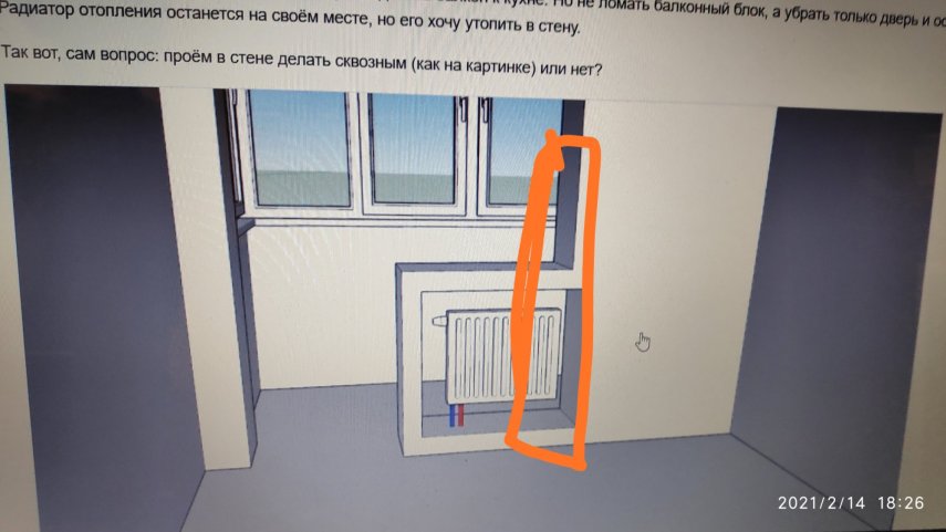

Здравствуйте! Собираюсь в новостройке присоединить балкон к кухне. Но не ломать балконный блок, а убрать только дверь и остекление. Радиатор отопления останется на своём месте, но его хочу утопить в стену.
Так вот, сам вопрос: проём в стене делать сквозным (как на картинке) или нет?

На балконе, через стену будет стоять стол с компьютером (типа мини кабинет) и поэтому стена здесь как раз в тему.
Ну а что с радиатором то делать?) Утопить в нишу или сделать сквозняком?
А получится доказать, что радиатор находится не на присоединенном балконе, если сделать сквозной проем, как на картинке в первом посте? Я бы начал думать с этой мысли.
Думаю эта проблема проблема появится при продаже квартиры, а этого делать пока не собираюсь. Но ваше замечание возьму на заметку.

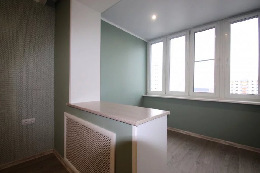

45 минут назад, Sergej_kurenkov сказал(а):
А как вам такой вариант?
К такому варианту и склоняюсь. У вас со стороны балкона тоже декоративная решетка радиатор закрывает или там глухая стена?
4 часа назад, Pro100chel сказал(а):
Стены, пол, потолок будут утепляться, плюс эл.тёплый пол на балконе. Ну и окна - тройной стеклопакет. В этом же доме, у знакомых балкон присоединён, но они убрали балконный блок полностью и в комнате тепло, радиатор справляется.
На фото не моя работа, просто с инета. Но такую работу делал, радиатор закрывал решеткой. Считаю более оптимальным вариантом
