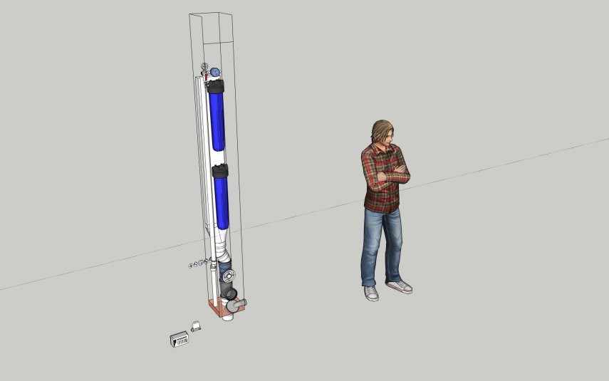

У меня квартира на последнем этаже. Стояк в узкой шахте. Буду удлинять до потолка стояк и оттуда делать ввод воды (сейчас ввод на уровне пупка).
Ввод поднимаю, чтобы лучше организовать подключение двух магистральных фильтров SL10 (качество воды в городе низкое).
Т.к. квартира на последнем этаже, а также будут стоять 2 фильтра, мне хотелось бы знать какое давление будет на входе. Увидел, что есть фильтры с манометрами, вот и подумал, почему бы не такой вместо стандартного.
Также думал, поставить манометр после фильтров, чтобы по разности давления понимать, когда стоит менять картриджи. Но это в теории, не знаю, работает ли это на практике
шахта
