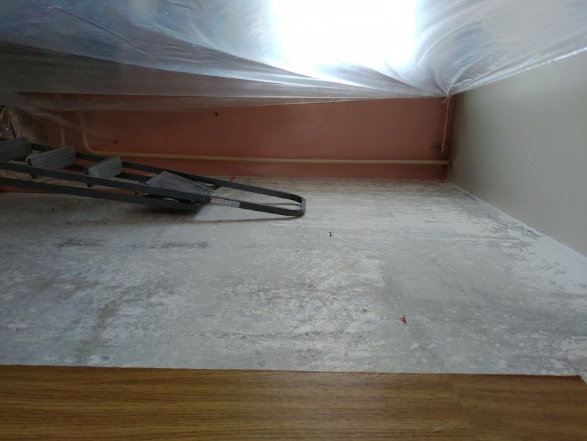

@Александр Андреевич
Обои категорически не хотелось бы. Отслаивающиеся стены уже зачистил и хотелось бы глянцевую поверхность, что очень приятно (особая ровность сильно не беспокоит), чтобы не задумываться, мыть, тереть и т.д. и чтобы продержалось нормальное количество лет. Вот таким образом зачистил, не знаю как повернуть изображение.
