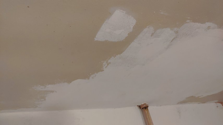

Из закромов откопал и отмыл весь инструмент. Использую финишку старатели. Очень даже недурственна. Правда сначала не понимал как вообще с этой субстанцией управляться. Сначала шпателем см 35 вроде или 40 наносил, но что-то это сложно мне показалось, т.к. ранее когда делал ремонт использовал гладилку и быстро вспомнил и приноровился, даже не сильно зачищать пришлось. Потом начал грунтовать, а эта негодница шпатлёвка пьёт её как не в себя - караул!
А ещё с потолком беда. Замазал отпавшие участки - просто чудесно получилось. Но проблема в том, что потолок оказался чуть более чем не белый. А какого-то неопределенного цвет а-ля кость мамонта! Сколько же слоев придется наносить, ужас.
@Sano Новая краска то белая, а вот предыдущая краска 1989 года за это время что-то не очень. Поэтому вот катаю слои.
Так там не краска а слои грязи, надо было весь потолок почистить. Сейчас эту желтизну будет совсем нелегко закрасить, слоев через дцать

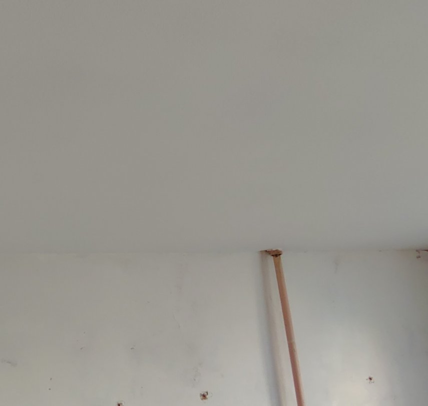

@Sano После высыхания "полутора" слоев все оказалось не таким страшным? Вероятно я так сильно отжимал валик, что расход краски получился ниже заявленного на банке.
Ну по-хорошему надо было бы зачистить весь это нагар и краска бы потом легла хорошо
2.5 литра красочки Jobi Ekofarbe за 286 руб ушло. Осталось грамм 150.
