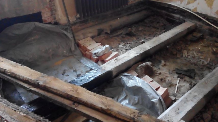

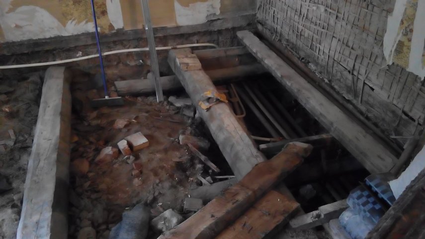

Можно так сначала гидроизоляцию стен сделать, можно иначе. Потом отделка. Гипрок, или штукатурка - вам решать.
