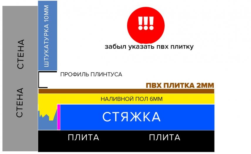

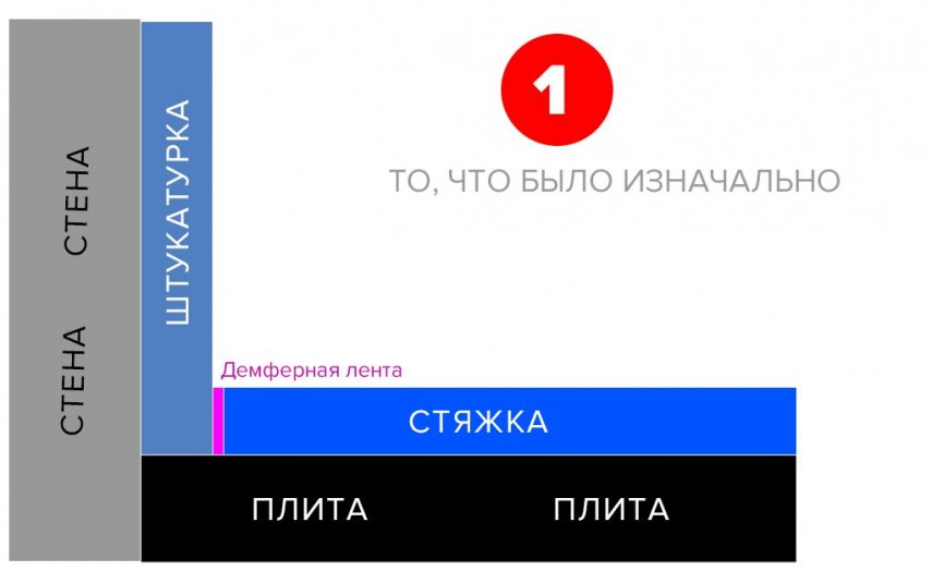

1. На первой схеме то, что было в моей квартире - Отшпаклеваные стены 10мм, стяжка (не знаю точно, где-то 1-2 см, может и 3), демферная лента по периметру.
2. Я собрался устроить нишу. под алюминиевый профиль 10х10мм, я вырезал нишу, но нижний край получился неровный, там есть углубления, трещины. Выходит между стяжкой с демпферной лентой и стеной осталась нижняя шпаклевка стены.

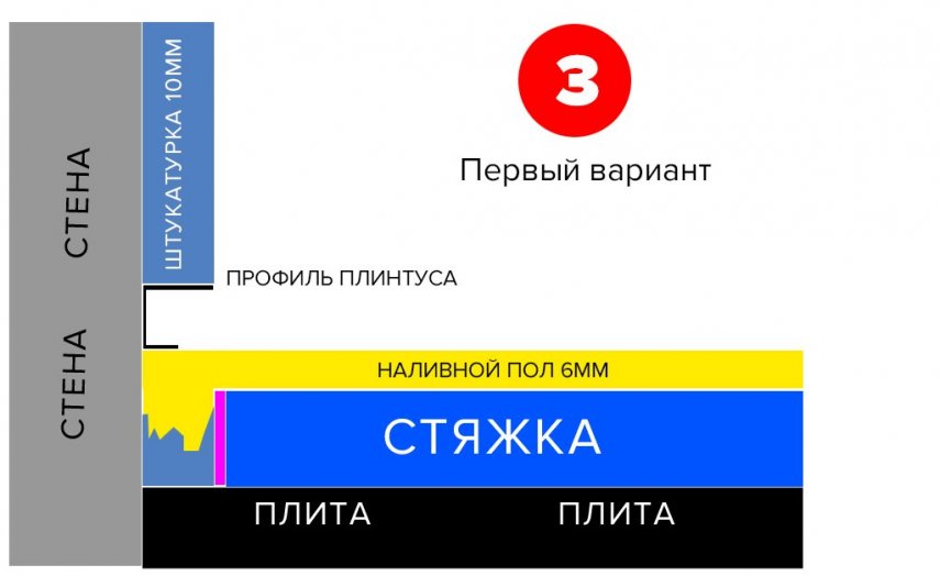

3. Первый вариант - Не обращать на это внимания, налить слой наливного пола 6 мм поверх демферной ленты и остатков шпаклевки в нише , и поверх стяжки и делать дальше. Но верно ли это? Особой нагрузки на пол в месте примыкания пола стены не планируется вроде как.

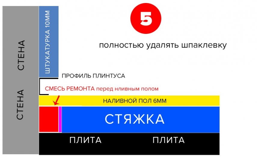

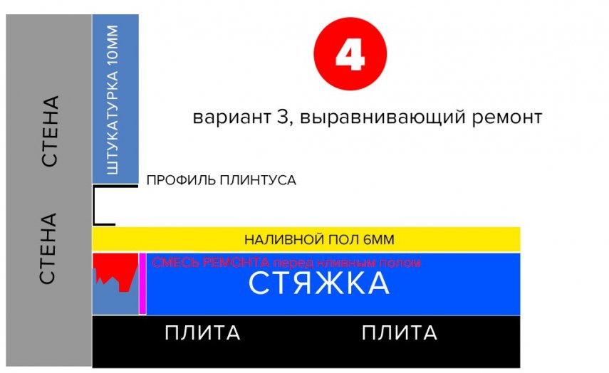

4. Вариант второй - выровнять в углу ниши пол вровень со стяжкой, каким-то ремонтным составом (типо цемента?) поверш шпаклевки, и затем на ровную поверхность налить наливной пол.
5. вариант третий - нужно полностью удалять шпаклевку из этой щели, которая получается в нише уже за границей стяжки пола. сохранив там демферную летну.

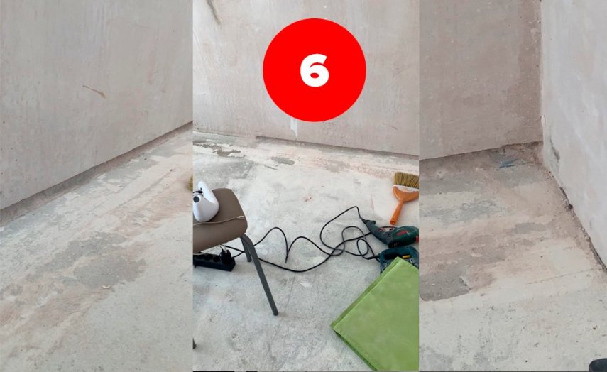

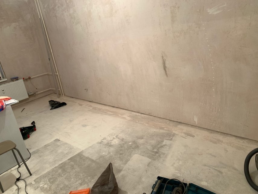

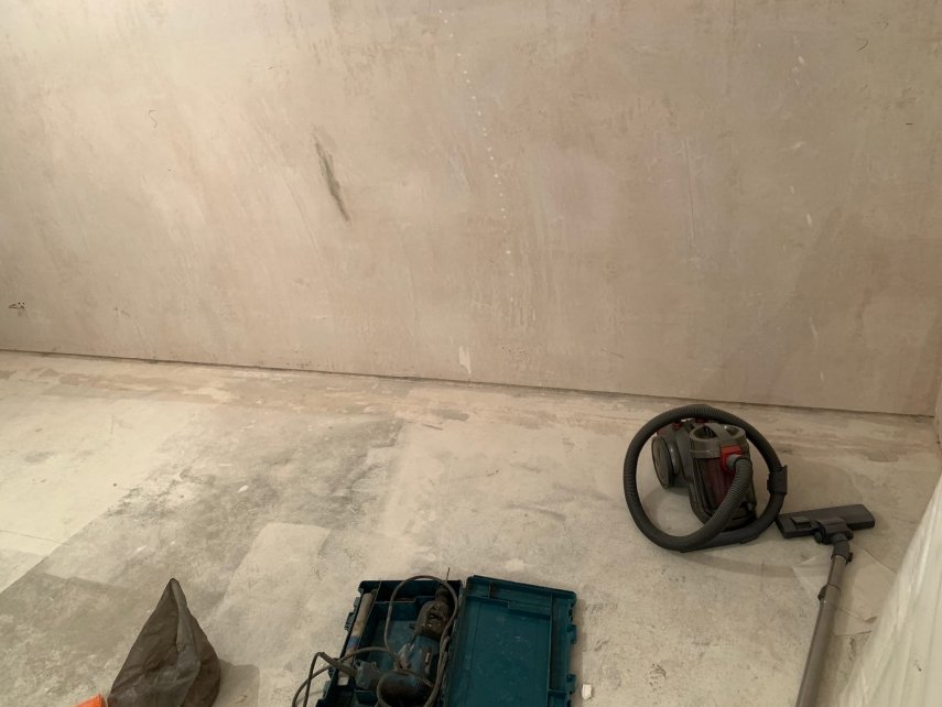

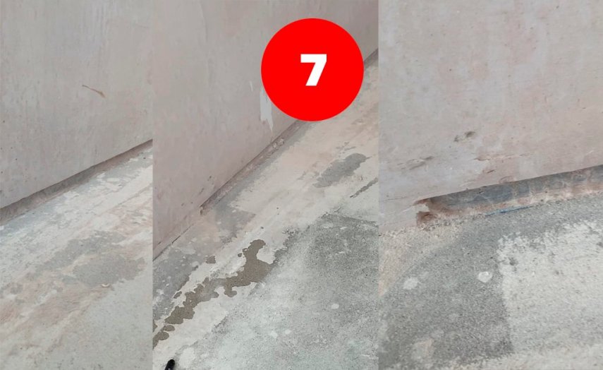

6 - 7, Живое фото, с места событий.

прошу прощения, я каким-то образом забыл изобразить финишное покрытие - ПВХ плитка 2мм толщина.

Второй вариант лучше. Перфоугол "держит" кромку штукатурки/шпатлёвки. Не связанный с ним механически пластик оформляет стык пола и стены. Если будет "играть" их стык, то его все равно никто не увидит.

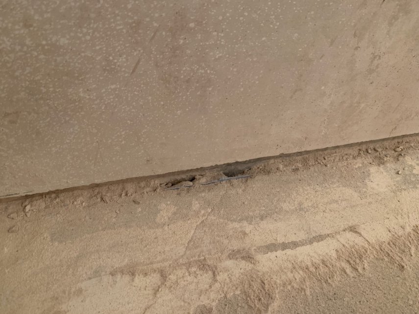

Ребяята! всем спасибо НО! Мы ушли от основного вопроса, как быть с местом под наливным полом! с уголком я более менее имею варианты, это уже импровизация, а как быть с техническим вопросом. вот фото например мест которые получились не очень, вернемся к этому, как их ремонтировать и надо ли? или лить сразу на эти руины? внизу ссылка на видео!

Вы всё про зазор и демпферную ленту? Да фиг бы с ней! Никуда уже ничё не треснет. Берёте замазываете щели в полу и при необходимости наливайте или шпатлюете пол. Дальше вчерновую выравниваете желоб. Я бы поступил так: положил бы полоску подложки от ламината на пол вдоль желоба, взял бы профиль (17*17;27*28) или рейку, что угодно, и обернув стретч плёнкой или скотчем, вдавил бы в смесь вровень со стеной и встык с подложкой. Когда схватиться смесь - вынуть. ( Подложка нужна для того, чтобы рейку/профиль можно было легко вынуть, вытащив сперва из-под неё подложку, а затем аккуратно отстучав саму рейку или профиль. ). Получился более-менее аккуратный желоб. Можно просто отмазать шпателем. Кому как проще. Далее отделываем стены окромя самой нижней части. Стелим напольное покрытие, и вот тогда вклеиваем в желобок уголок, т.о. чтоба перекрылся неровный рез и зазор напольного покрытия вдоль сопряжения. Затем накрываем же чистый пол плёнкой чтоб не усрать, и остаётся лишь подлечить нижнюю часть стены где встал уголок.
спасибо! Да, в целом порядок я такой и планирую, сейчас этап заливки пола настал под финишное покрытие (пвх плитка клеевая), поэтому дырки не дают покоя, еще я боюсь что туда утечет вся смесь))
2 часа назад, Александр Андреевич сказал(а):
Вы всё про зазор и демпферную ленту? Берёте замазываете щели в полу и при необходимости наливайте или шпатлюете пол.
Щели в полу имеете ввиду именно эти выдолблины - пустоты вдоль стен которые я так старательно сделал?) а каким материалом их замазывать? что купить? вровень со стяжкой замажу
А там ничего не будет расширяться или давить куда не надо если у меня там будет замазано плотненько? дом новый 25эт. квартира микро 32кв метра, эта комната 6х3мAoUxXwBgvmI.thumb.jpg.6e39e74cefb9e75f630218604d7e1a56.jpg
