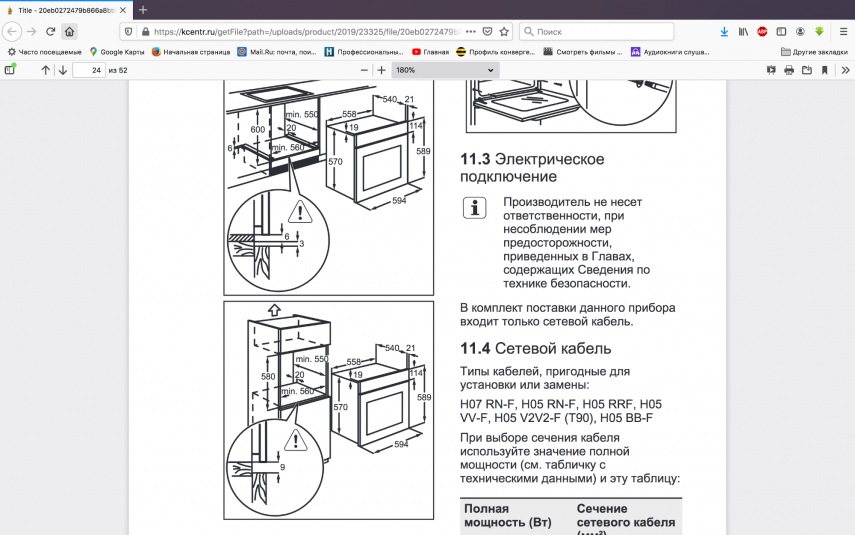

У них дверца вровень с дном, и при открывании такой эксцентриситет, что опускает низ дверцы на сантиметр, а то и больше. И если под печкой фасад выдвижного ящика или фальшпанель, то упирается в него или царапает. Для этого рекомендуется ставить прокладки поднимающие духовку на 6мм над полкой. В такой ситуации уголки как раз в тему.

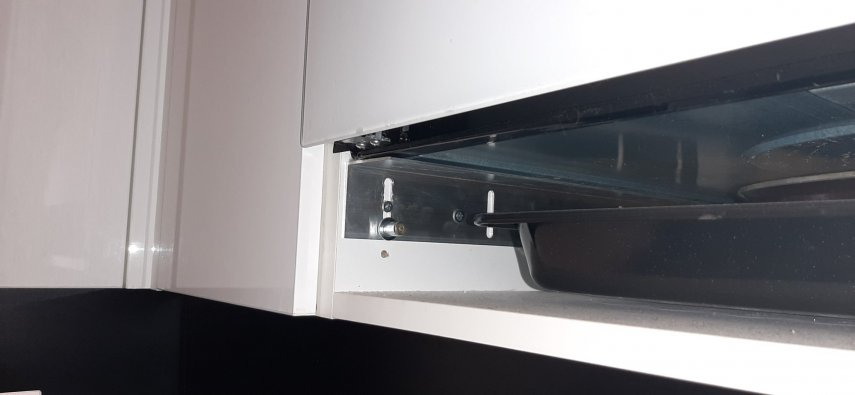

Духовка Hansa, уголки штатные кухонные, с регулировкой ввкрх-вниз, бобышки - для защелкивания фальшпанели.20210409_211224.thumb.jpg.ee89ee5e48051d2d6f3b8b6c2db15809.jpg
Накинулись ? уголки так уголки, прочность только сомнительная, ящик плюс гусь в яблоках, масса знатная получается

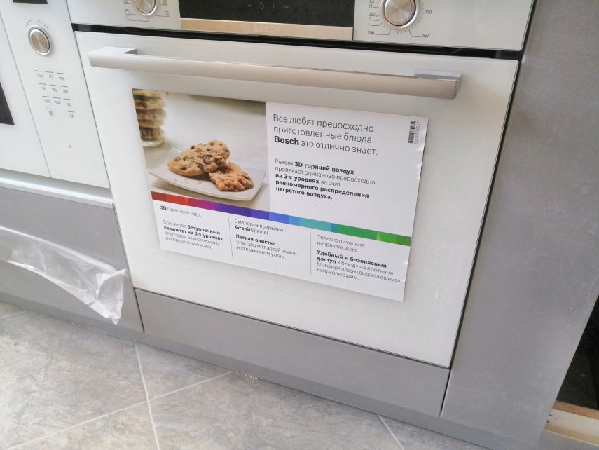

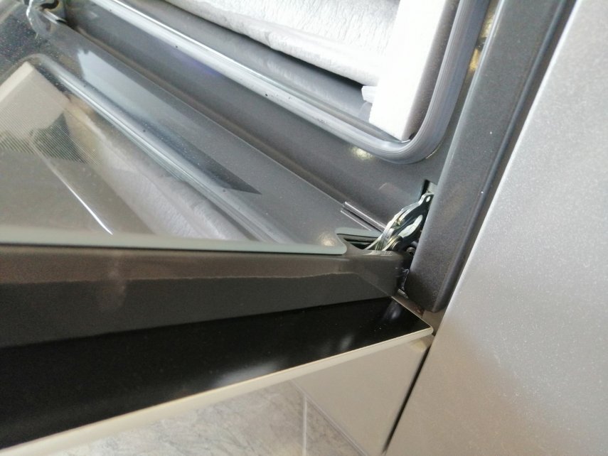

И тут мне стало интересно как открывается духовка на объекте.
Дверца также уходит за линию фасадов, но за счёт толщины фасада она не достаёт до полки.

IMG_20210410_155022
IMG_20210410_155037
