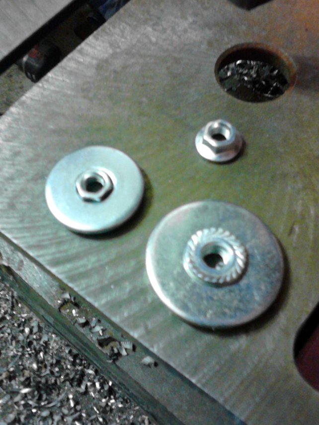

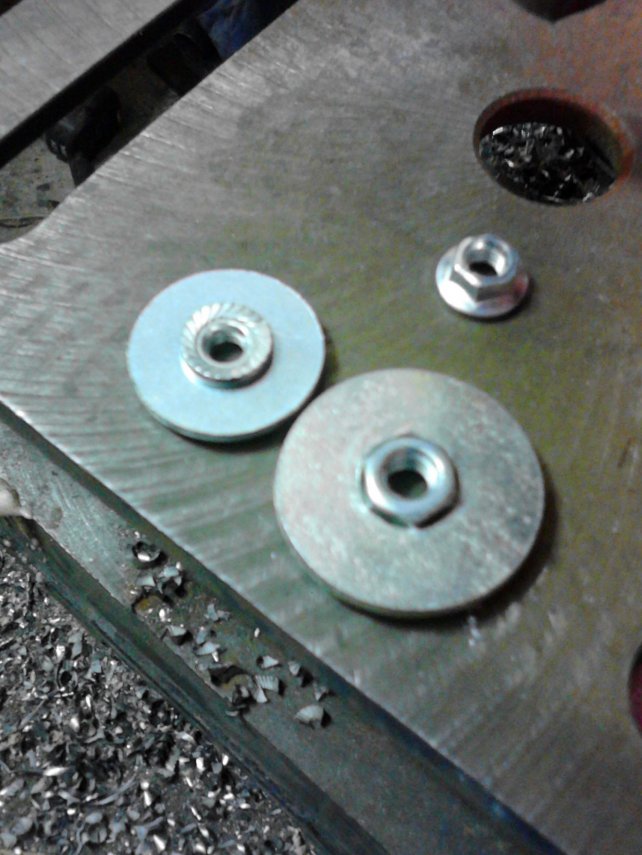

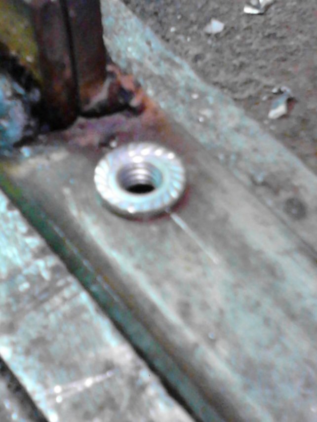

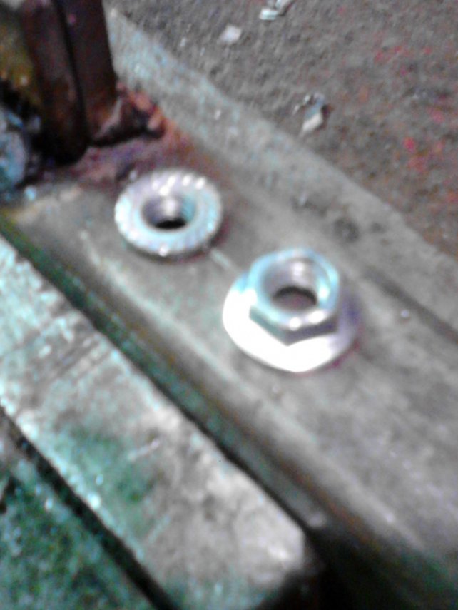

Понадобилась резьба в тонкостенном профиле 20х20. Прежде я приваривал что-нибудь, а тут мозги включил. И впиндюрил в дырку гайку с фланцем или с прессшабой. И очень даже хорошо впиндюрилась!
IMG_20181028_182656.thumb.jpg.9dec1493ad238499e2bf6fc6dd56d418.jpgIMG_20181028_182805.thumb.jpg.f10545d4aeac0c4e0ce64527ae8b079e.jpg
И тогда меня прошибло на эксперимент - решил совокупить гайку с "усиленной", "кузовной", широкой шайбой. М5 и М6 совокупились прекрасно!

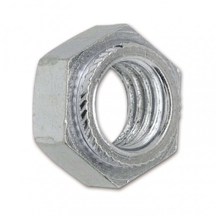

После того как @Bagis c этой своей бонкой на меня нарычал, иду на работу весь такой обиженный, а в глазах стоит забитая гайка, что на фотке. Чую - не то что-то! Где-то я эту торчащую рифлёнку уже встречал.  izobrazhenie.png.3b52584db041c140565e655de6465b9b.png И дошло! Ветку надо было назвать "Всё новое - хорошо забытое старое" или на манер Тухманова "По волнам моей памяти". Когда я был маленький, собирал какие-то промышленные стеллажи. И теперь вспомнил как профильные трубы собирались посредством этих самых забитых гаек. Посему, товарищ, если в промышленности применялось, не рычи, что колхоз.
