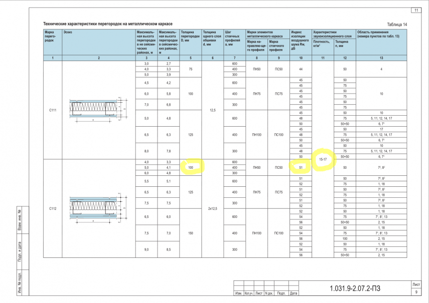

@zmeygordynich самое, что меня смутило - в пдфке на гипсовые перегородки звукоизоляция выбранной мною конструкции - 51 дБ (и расчет и измерение), а на стикере с упаковки ваты - 46! это вообще как?

Может, C111 имели в виду?..
на фотке видно, что там написано "2х12.5 ГКЛ, ПС 50х50, 50 мм "Акустическая перегородка" ".
Хотя почему 50, когда 100 должно быть (12.5х2+50+12.5х2).

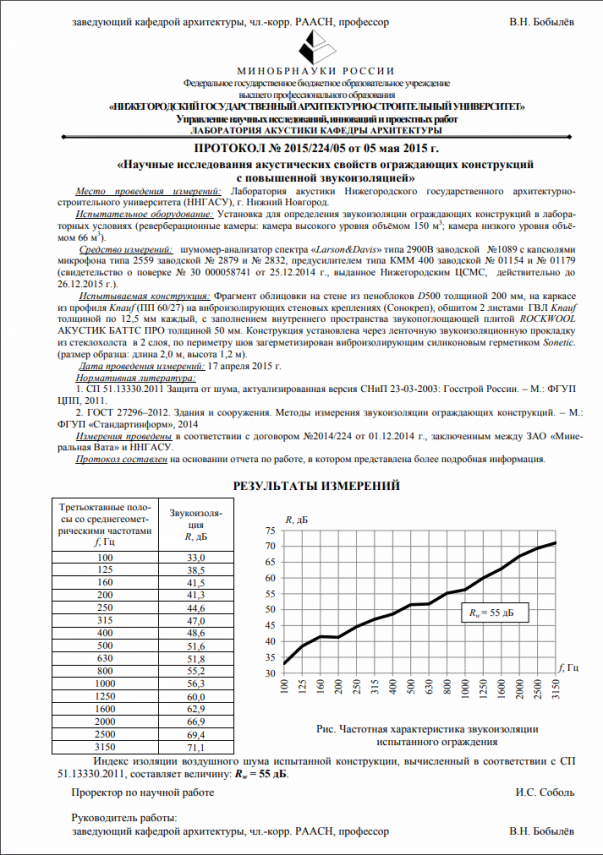

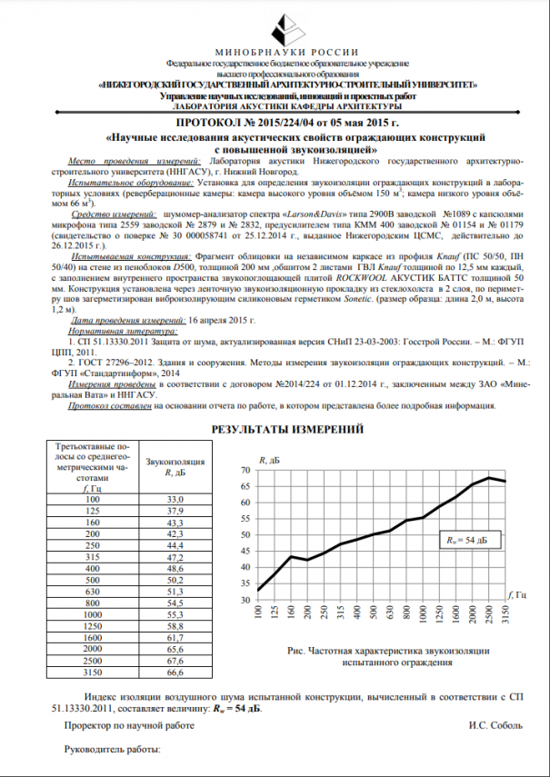

а просто акустик баттса навалом везде. я все-таки хочу заостриться на небольшой толщине, что там вата не так важна. нашел я акустические испытания (правда, облицовок, а не перегородок, но, думаю, неважно) акустик баттса и про. и там они практически идентичные результаты показывают. может, остановиться на не прошном роквуле, если разница столь невелика?
Спойлер
Спойлер
Разница не принципиальна. Но лучше разные слои по обе стороны от ваты.
