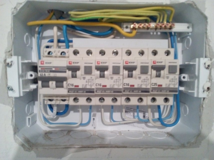

Здравствуйте. Подскажите пожалуйста. От застройщика на всю электрику квартиры в щитке стоят: вводной АВ-50 A и 4 ДиФа номиналом 63 А. Можно ли их оставить в качестве УЗО добавив к ним автоматы и разбить потребителей по группам (розеточным)? Освещение сделать отдельно без защиты на автоматах С10.
На резкость бы навели...
Да и подъездный щиток не мешает сфоткать в деталях.

Нет.
У вас уже щит разбит на 3 розеточные группы 16А (комнаты, видимо совмещены со светом) + 1-у 25А (что-то мощное, скорее всего общий автомат на кухню - застройщики такое любят).
3 часа назад, bagayama сказал(а):
25А
варочная поверхность скорее всего.
я увидел вводной 63а, или показалось?

Розетки кухни 90%. Много раз видел розетки кухни на с20 от застройщика с кабелем ноу нэйм сомнительного качества.
Вводной и правда 63А, если в этажном щитке 50А, то скорее всего это селективность.
Но еще возможна неосведомленность ТСа: 4 дифа по 63А ))))
Дифы на 63А стоят в этажном щите? Если да то с чего Вы взяли что они все ваши?
Если они стоят в этажном щите, какой у них ток утечки? Если 100 мА то это скорее всего противопожарное узо. И возможно это не дифы.
Сделайте фото этажного щита, потому что так это гадание
Селективность - это когда в квартире 50а, а на площадке 63а.
А когда наоборот - это безумие.
