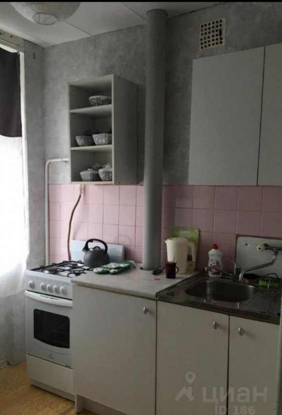

Уважаемые специалисты, нужна Ваша помощь. Ищу квартиру, понравился вариант на последнем 5ом этаже, кирпич, 1963года строительства, серия 1-515. Но на кухне вдоль стены проходит канализационная труба (фото прикрепила ). Что это??? Можно ли это убрать? Смотрела в этом доме две других квартиры (тоже на пятом-соседняя- и на 3ьем но другой подъезд)- в них на кухне нет этого чудовища. В этой квартире с трубой окна выходят на солнечную сторону, мне она больше нравится, но как такое безобразие на кухне скрыть/убрать??? Очень прошу откликнуться, т.к. хотела бы купить квартиру, но сейчас есть сомнения. Заранее благодарю!

Посмотреть что за труба, пластик, чугун. Если какая то вырезка в трубу, например кухонная мойка.
Спросить этажом ниже, что это за чудо. В УК узнать у инженера, владелец квартиры пусть даст объяснения.
Найдите способ узнать что и для чего это сделано
Это какой-то новодел. В типовых хрущёвках такое не встречал.
@YuliaAn , если выясните, что это за труба, пожалуйста напишите в этой теме. Самому интересно.
@Sano @FugenFührer Спасибо за ответы!была в УК, там эту фотографию минут 15 с любопытством рассматривал начальник ПТО, потом сказал, что не знает что это. На мой вопрос: "А кто будет знать и можно ли эту трубу убрать?" ответил - спросите своих ремонтников. Постараюсь у соседей снизу спросить.
А что, эта панелька под снос/реновацию не попала? А труба, скорее всего, не канализационная а воздуховод, взамен забитого штатного.
