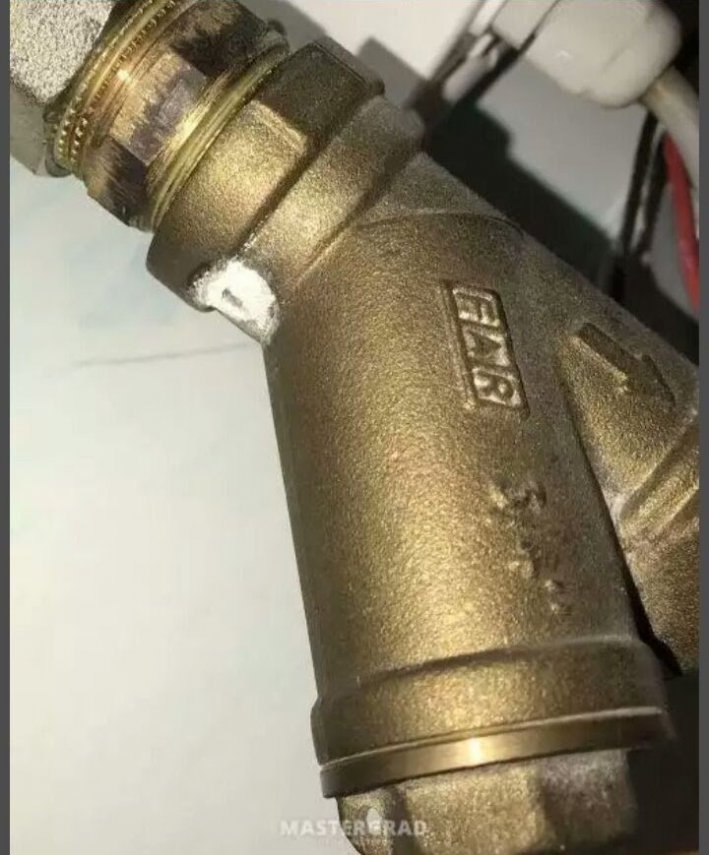

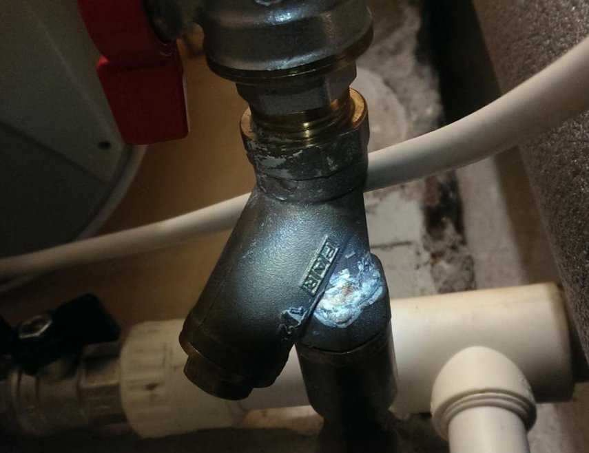

Бери FAR:D
Я бы поостерёгся с этой рекомендацией

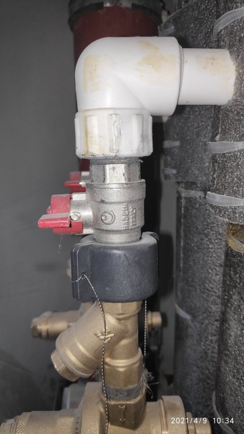

Удивительные новости. Оказывается, жильцам, получающим ключи, выдают счётчики (что было известно) вместе с косыми фильтрами в придачу. Но главное, что они, эти косые фильтры.... с американками! Может, я чего-то не понимаю, но я думала, что разборные соединения до счетчика запрещены. Или тут расчет на такую пломбировку, что.... Ну нет, моей фантазии не хватает вообще-то.
Кто что думает? (фото не моё, я еще не на месте, инфа от других жильцов)

3 часа назад, Дмитрий 78 сказал(а):
Это Американки от счётчиков
Похожи, да. Но они и должны быть на счетчиках,что они делают на грязевиках? Другие жильцы подтверждают, что фильтры выдают именно в таком виде.
Так я правильно понимаю, что грязевик нельзя подсоединять к магистральному шаровому крану с помощью американки, или это допустимо?
P.S. Мне прислали еще одно фото, на нем и счетчики с американками, и фильтры с американками.
Я бы не подключал. В этом случае они скорее всего обойму сверху поставят, или опломбируют, при наличии отверстий. А если американка потечет?
