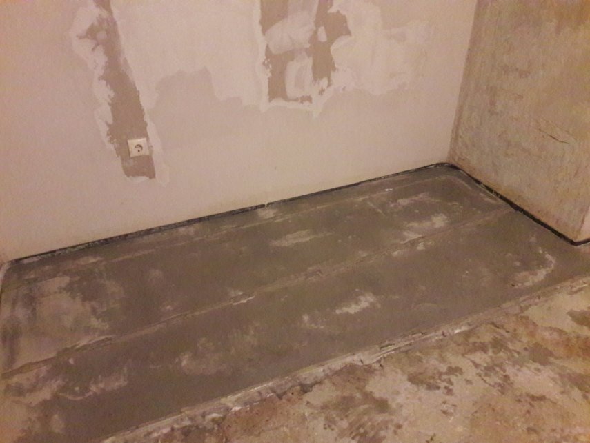

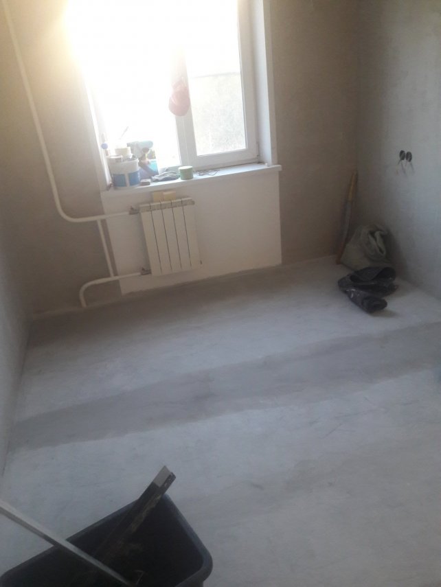

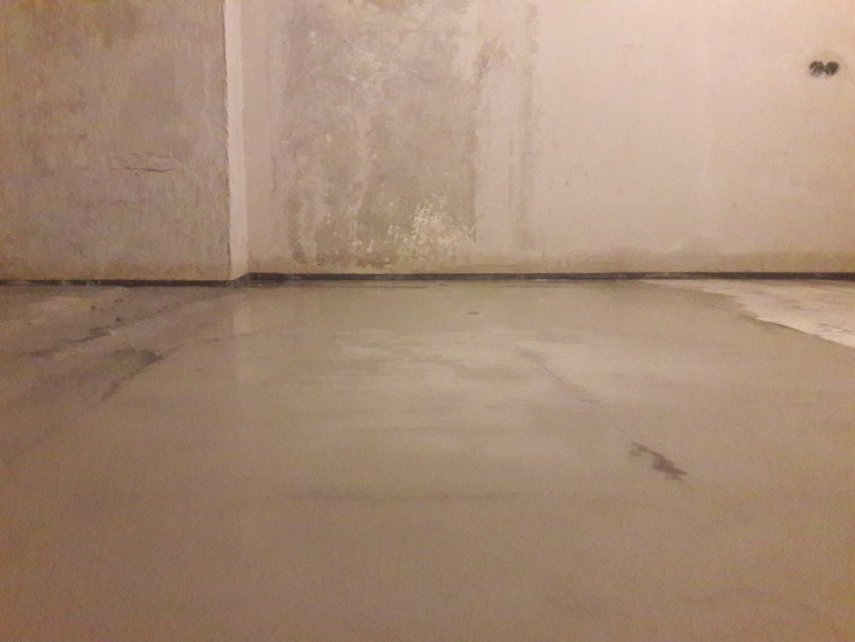

Застыл мой полик,даже походил на радостях маячки повынимал.Но имею вопросы.Итак вводные: воды лил по инструкции,размешивал мешалкой на перфораторе.После разравнивания на стяжке появилась вода с черными разводами.Вот эти разводы что то навроде резиновой/полимерной пленки.Я бы понял ее смысл если бы она равномерно распределилась по поверхности,но она так не сделала.Там где была лужица воды,там стяжка уселась больше.Не критично легко зашпаклюется.
20210812_200617
20210812_200433
20210812_200451
20210812_200445
Вопросы:

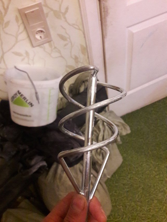

1) подходит такая насадка для этой смеси?
2) там где пол посветлее,туда воды лил меньше. А именно 5л на 20кг.Смесью стало работать лучше.Так и продолжать?
Разводы могут быть, такое бывает
Венчик подходит, им можно замешивать
Вода по инструкции, нижний предел для толстого слоя, верхний если тонко налить.
Мешьше воды всегда можно, больше воды тут нельзя.

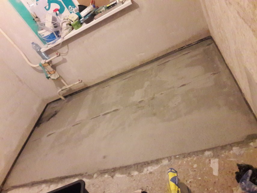

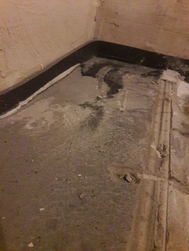

А когда заливать швы от штроб? Когда окончательно высохнет пол или можно залить как встанет?
Мне кажется изходя из инструкции надо полностью просушить, возможно грунтануть и только тогда заливать.Но это же долговато получится, неделю или 1,5, а то и 3 недели.
Между прочим победил и среднюю полосу.Просчитался с раствором:на весь пол потребовалось 300кг вместо 200 купленных,докупал впоследствии.
Последний вопрос для меня все еще актуален: когда можно заливать штробы?Ждать пока все высохнет или можно залить когда раствор встанет.

Пол 4000 зачистил ежиком металическим и "подшпаклевал" 3000.Не уверен что по технологии,надеюсь тонюсенький слой прилипнет,тем более на церезитовский грунт.
Ну ветонит 3000 это фаворит!!! Но если им лить то пол будет золотой.Теперь правИло можно прикладывать и линоль выбрале на толстенном "войлоке" 3.7мм.
