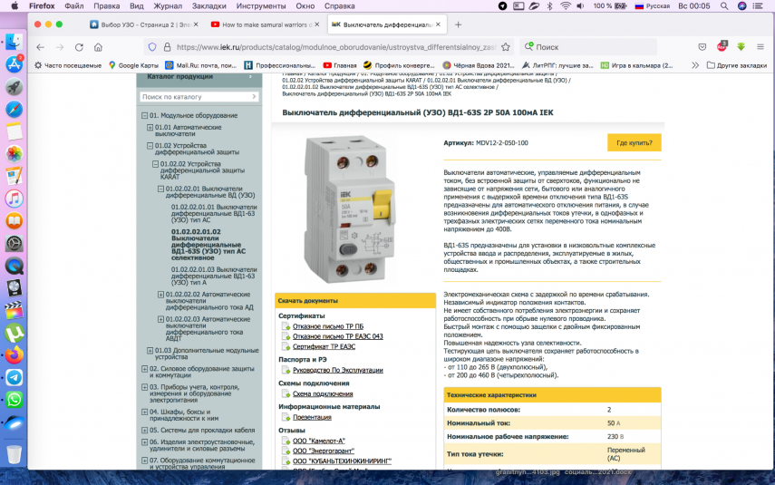

Насчёт необходимости именно типа А есть большой холивар.
У нас в РФ это не обязательно.
Если деньги есть - возьмите А, если сильно жаба давит - АС.
Тем более дом новый, "земля" есть хорошая.
То есть не подходит? Можно серьёзно ответить?

То есть желательно электронику с возможностью пробоя на человека, а это почти вся бытовая техника нынче, питать через УЗО типа A. Как поясняет значок на нем, оно реагирует на не только переменный, но и на пульсирующий ток утечки, который там получается, бывает.

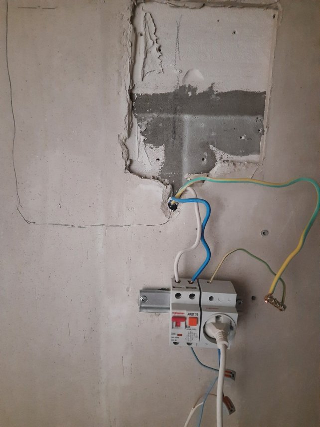

А из автоматов выводы на линии можно сверху делать? То есть питание заводить снизу автомата.
Можно.
Задумался, почему я не подключаю на автоматы потребителей сверху, а наоборот маюсь делая перемычки с низа УЗО на верх...
Какого-то особого резона не придумал - традиция (как читаем - слева направо, сверху вниз).
Возможно я высокого роста и на щит смотрю сверху, а питание "контролировать визуально" (! :)) более важно.

Теперь там так. :) УЗО, видимо, получится запитать сверху без дополнительных клемм, но оба УЗО будут в нижнем ряду. А автоматы - в верхнем. И тогда особого смысла, наверное, нет, заводить автоматам питание сверху. Сверху будет выход на потребители.
20211017_132602
Можно узо и внизу, всё от компоновки щитка зависит, но некоторый резон начинать сверху все таки есть, хотя всё одно.
Есть некое правило и все его придерживаются, причем правило это далеко не аксиома
