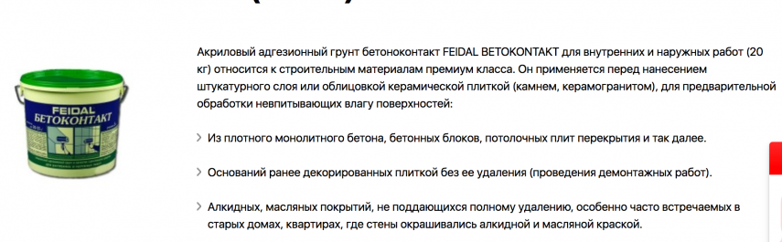

Вот в таких случаях как раз и можно применить качественный бетоконтакт, нанесённый на обезжиренную поверхность.
по мне так под гипсовые растворы
кстати да, из всех бк только фейдал заслуживает названия, я бы ещё церезит ст16 приписал но он не позиционируется как бк
