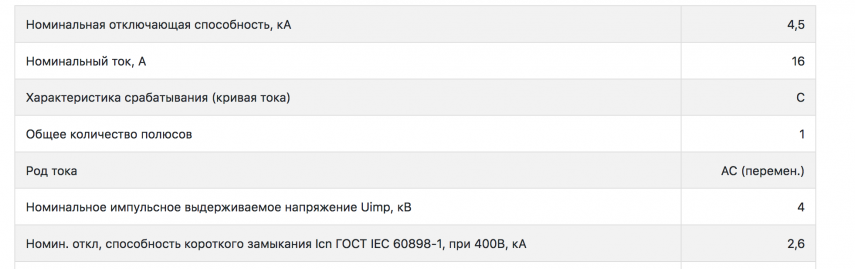

Я вообще этого не понимаю. У них заявленная отключающая способность при КЗ в два раза ниже, чем номинальная. Почему они должны сгореть?
??? П-переведи! :)
Видимо, имеется в виду ток, который автомат должен отключать без нарушения дальнейшей работоспособности несколько раз... Он действительно меньше предельного - при том автомат отключает, но в дальнейшем имеет право не работать. Но все равно фразы "почему они должны сгореть?" я не понимаю.
Это был ответ на вопрос "П-переведи":D
А мой вопрос "почему они должны сгореть" относится к высказыванию
17 часов назад, zmeygordynich сказал(а):
4,5 кА и 6 кА это максимальный ток короткого замыкания, который могут разорвать контакты (в смысле - успешно, и без разрушения аппарата)
"Сгореть" - устойчивое выражение к любым повреждениям предохранителей:D

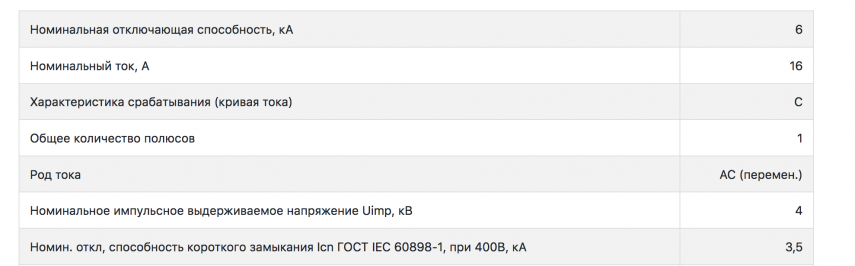

Кстати вопрос интересный -Snimok_ekrana_2022-01-07_v_19_41_35.thumb.png.4e0e5f76a8176df5b90711a631b17b1d.png
Получается, что отключающая способность у автоматов 6кА при КЗ выше на 900 ампер, а это, хоть и кратковременно, но повышает нагрузку на проводку. Может имеет смысл наоборот для квартиры брать автоматы 4,5кА. пусть лучше он сгорит /разрушится, чем вспыхнет проводка.
