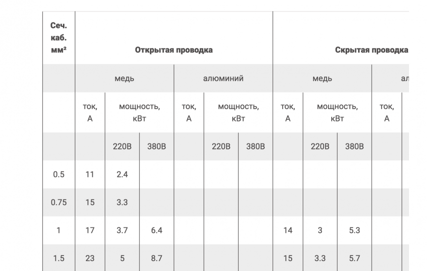

Это таблица расчета длительной постоянной нагрузки без перегрева. "Крейсерский режим", так сказать. Имею опыт неоднократного использования тлф провода трп 2*0,5 для подключения киловаттного перфоратора для бурения большого количества отверстий на фасаде. Длина провода была 60м. Даже нагрева не наблюдалось.
Верхнюю строчку таблицы внимательнее посмотри!
А киловаттник на 0,5 это норм. нагрузка.
