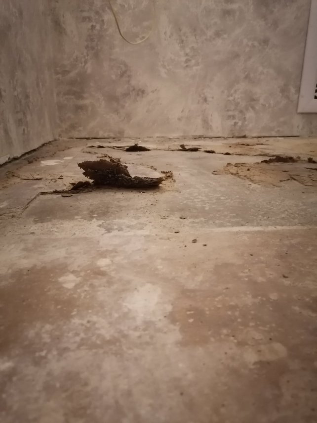

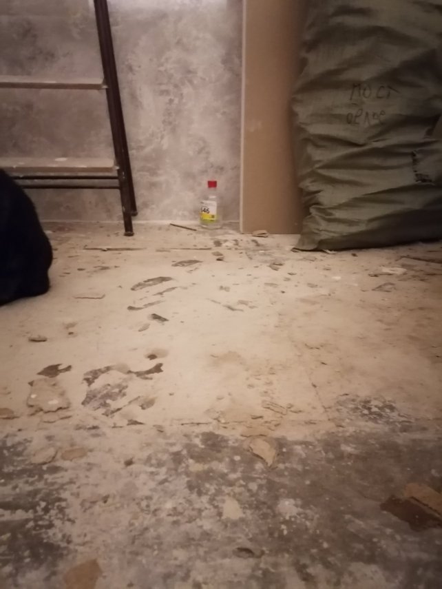

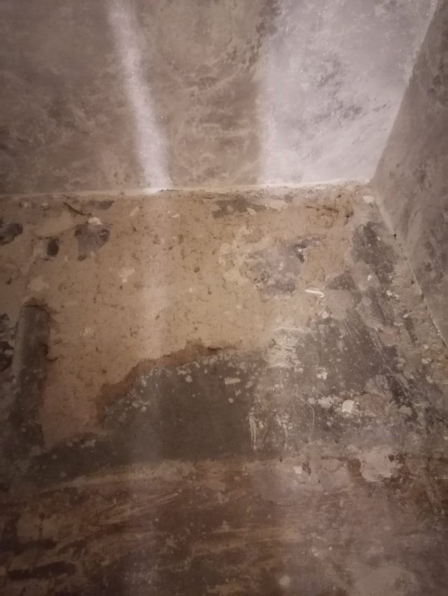

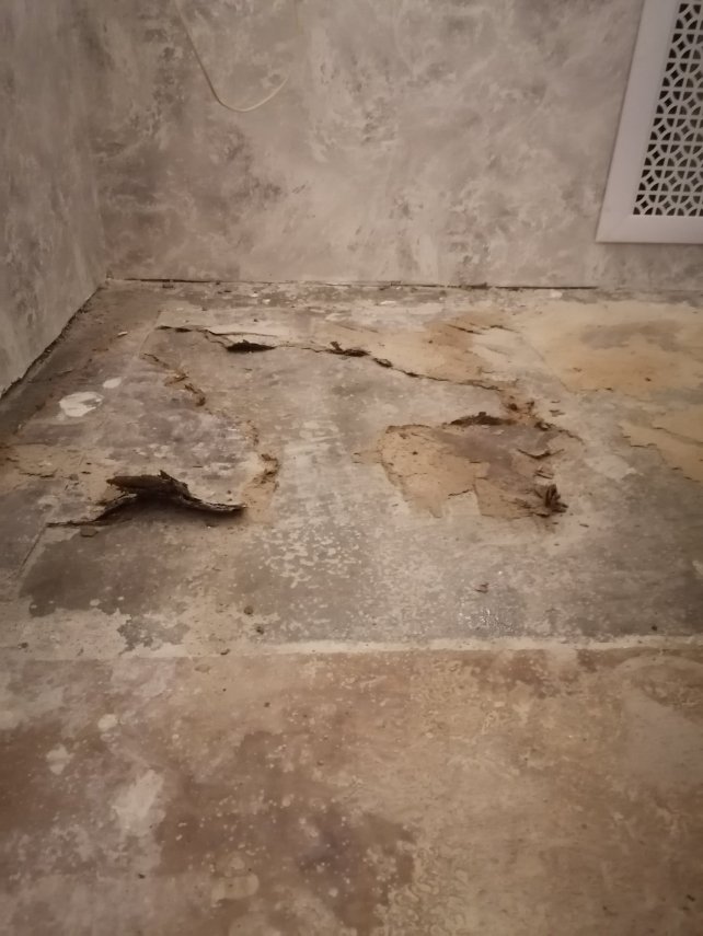

Снятие остатков старого пола

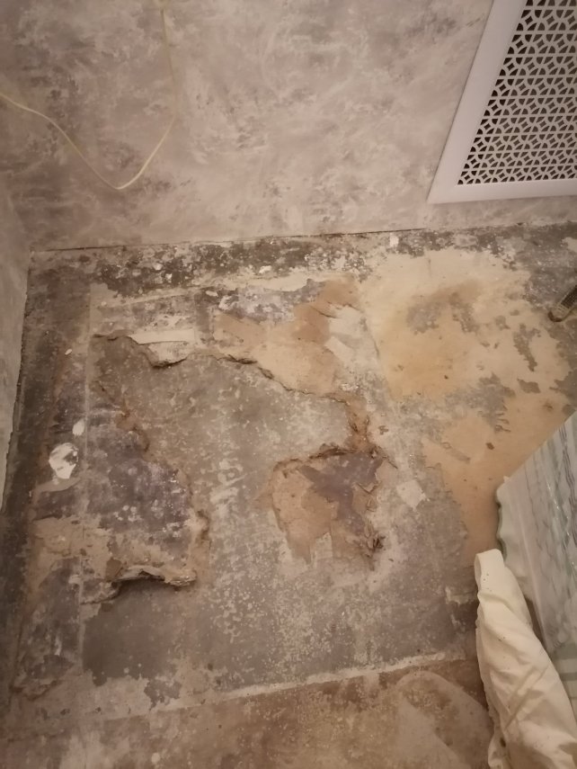

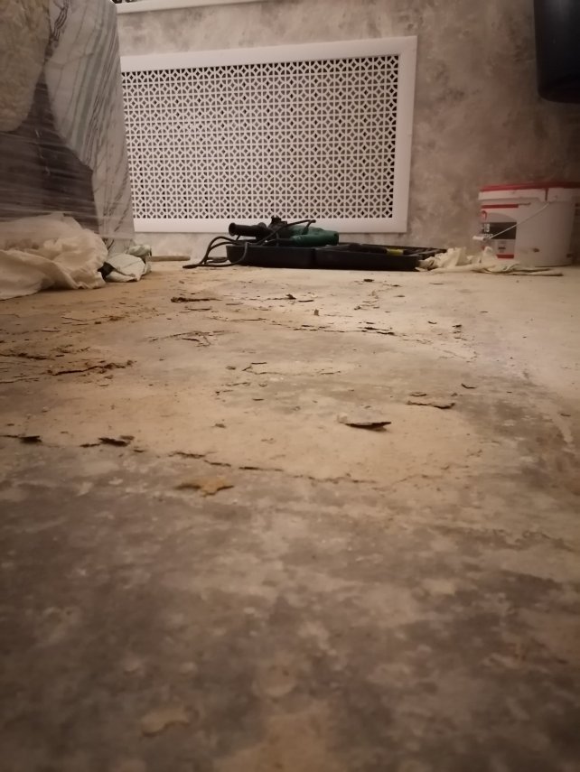

@Ван Перепады больше 3мм, и уклон комната имеет, небольшой, но он присутствует, так что хоть чем-то, но выровнять хотелось бы. Это первая комната, в которой делается ремонт, поэтому уровень будем уже в остальных комнатах подгонять под данную.
Очень страшненько выглядит. И это на стяжку похоже. На последнем фото вроде фанера просматривается.
@Андрей Кочетков Тот случай, когда надо основание готовить. На Юду выставьте задание Зачистить пол. Сейчас кто нибудь 100 % возьмется за очень адекватные деньги. За очень. Зато потом технология будет соблюдена. Пол по фен-шуй основа благополучия. Пусть он будет добротный.
@Андрей Кочетков Любые наливные полы и стяжки требуют подготовки основания. Если Вы раскатаете по этому что либо, то оно на этапе схватывания начнет отслаиваться. С деревом вообще категорически не дружит. Основа должна быть очищена, обеспылена и прогрунтована. Находится 0 по самой высокой точке. Это те правила, которые не стоит игнорить. Смеси недешевые и второй раз демонтировать накладно.

Это ж не фанера, а ДВП.
На это лить нельзя.
Наливники нельзя, а если там два то водой надо))Когда сообщения дополняется, порой весь смысл меняется)))
Фанеру на фото не увидел. Вижу лохмотья ДВП. Заливаете пол водой. В разумных количествах, чтоб к соседям на протекло. Даёте немного покваситься. Гораздо резвей зачистка пойдёт.
Подгонять надо не под данную, а под верхнюю точку пола в квартире
Пробовал уже поливать эту фанеру (или ДВП) и водой, и ацентоном и растворителем - глобально ничего её не берет((
От воды только часть верхнего слоя сходит, а низы со слоем эпоксидки намертво стоят

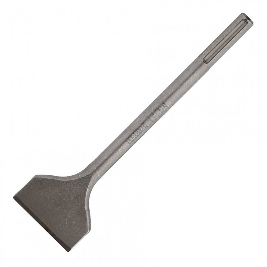

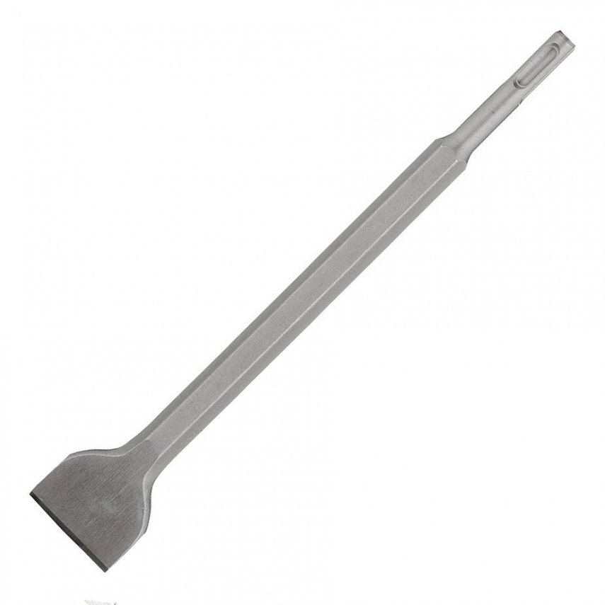

@Рыбак Не фигню.Штатная операция с минимальным повреждением основы. Видимо перфа нет.
original-925x925-fit (1)
original-925x925-fit (2)
