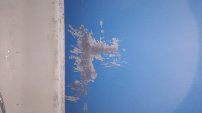

Вчера оотскребла вот такой кусок на самом мокром месте, сейчас штукатурка вроде просохла.. можно ли потом эту часть покрыть гидроизоляциейIMG_20220328_232824.thumb.jpg.0d730b1a83caf384fb97e50e5abc4f7b.jpg или нужно все снимать и мазать заново?
я думаю не стоит. пусть сохнет дальше.
