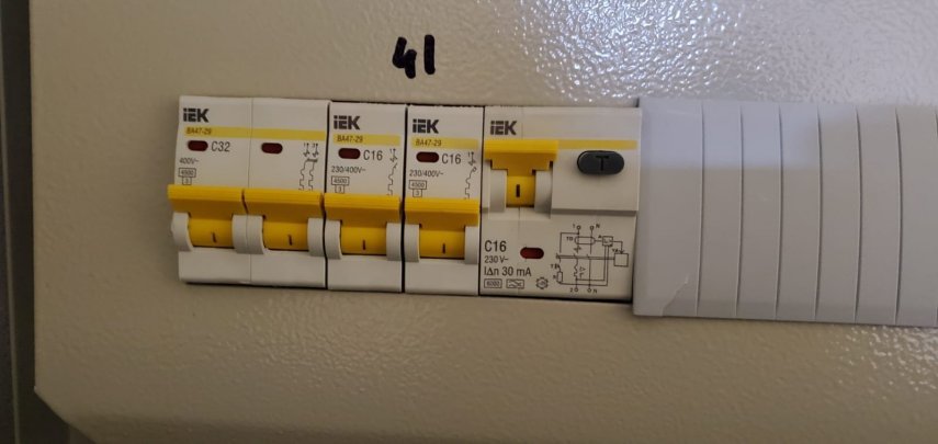

Квартира новосторойка.На кухне при включении одновременно наприер микроволновки,электрического чайника и холодильника вышибает сразу автомат в подьезде.
Вопрос.Могу ли я поставить автомат большей мощности в щиток.Не будет ли каких то нарушений безопасности?Спасибо.WhatsApp_Image_2022-04-09_at_12_17.33_(1).thumb.jpeg.87c820918ffc160d71d65173c4a8f910.jpeg
И подскажите можно ли заменить один конкретный,чтобы не так ударило по карману.Какой именно и на какой?Спасибо
Если вышибает C16, то логично. В принципе, можно поменять на C20, если кабели 2,5 мм2.
Если С32, то менять автомат: это больше 7 кВт, такую мощность МВП, чайником и холодильником набрать никак нельзя, значит, автомат брак.
Укажите по фото, какой именно автомат срабатывает.
