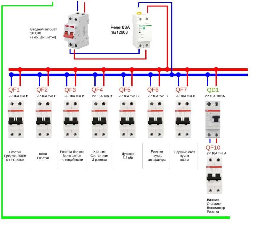

Спасибо! Подскажите пожалуйста - у меня 10 двухместных модулей будет в щитке.
Автоматы, узо - всё двуполюсное.
Смогу я их разместить в 2хэтажном 24-модульном щитке Schneider EZ9E212S2FRU ?
Я так понимаю - проводов между модулями будет больше в мойм варианте, чем при однополюсных модулях?
Не возникнут проблемы с местом?
У вас свободное место в щитке - 4 модуля.
Проводов больше не будет - сколько клемм столько и проводов.
Если хочется сделать покомпактнее выше автоматов - используйте шинки для подключения.
Опять же зависит от схемы - покажите её..

2 часа назад, bagayama сказал(а):
Вам подойдёт двухфазная шинка
Спасибо! А щиток в принципе любой в который входят мои 20 мест?
