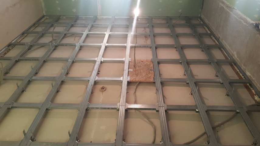

Я в последнее время в одиночку использую листы 1500х600мм. соответственно и профиль ставлю через 600 основной (тот что на подвесах вывешивается) и через 500 несущий (который за основной крепится). Толщину в один слой 12,5мм использую, причём влагостойкий, он более стабилен.
Здесь по деревянному перекрытию 400х400 ячейка. Изображение почему-то перевёрнуто, админы исправьте пожалуйста.
