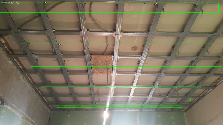

Лист ГКЛ имеет утонённую кромку по двум длинным сторонам (заводской стык).Это нужно для стыковки с соседним листом - в углубления закладывается лента и шпатлюется в общую плоскость. Короткие, торцевые стороны это прямой срез,который не имеет утонения и при накладке ленты получается выпирающий горб. Если резать листы, то таких стыков будет больше, а с ними трудно бороться. На видео подъёмника я делал самодельное утонение, ну то, где утюгом гладил:D
40Х50 идеальная клетка, а вот подвесы как раз в пересечениях не ставятся. Опять же посмотрите моё фото клетки, там хорошо видно где стоят подвесы.
Шаг примерно 70 - 40 - 70 - 70 - 40, как-то так?
Всё по месту, главное чтобы не попадал на перекрестия и был не более 1 метра.

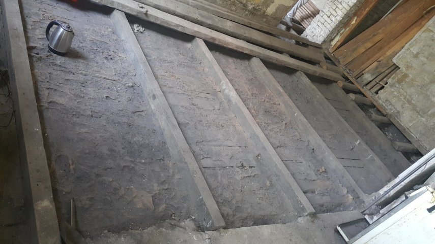

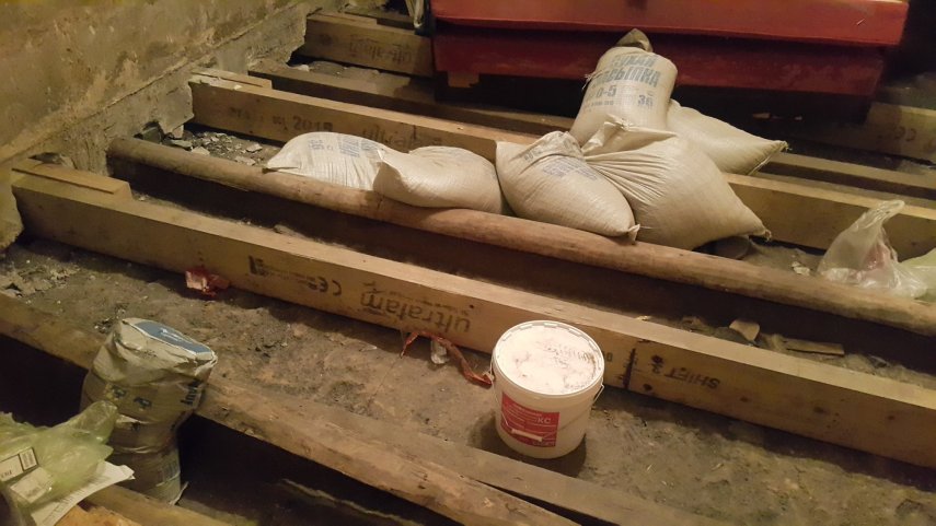

На моём фото 5-этаж, выше чердак, а там ходят редко. В вашем случае я бы порекомендовал всё-таки двух-уровневый каркас со спаренными основными профилями и главной опорой на стеновые направляющие. Подвесы будут выполнять второстепенную роль. Как гуляют полы по деревянным балкам от прыжков соседей я представляю ) Вот такие были полы
И я между этими балками добавлял свои

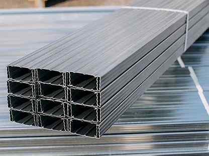

П 131 это для узких помещений типа коридор. Там используется стоечный профиль. В вашем случае П 112, но первый уровень спаренный потолочный профиль, вложенный один в другой. Принцип как на фото но стянутые клопами по боковым полкам.
1.5dSa9LaBST3sUbs73IuujkxXTTs4UUk7XzRNO-xRuzssU0U5LFVJeQ.jpg.a6a28591b1b8b374f97ea271fc9d6dd7.jpg
И конечно профиль 0,6 от кнауф )

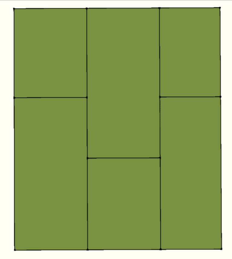

12 часа назад, atztek сказал(а):
Два помещения размерами ~250х400 см.
Можно листы гипсокартона расположить как на картинке?
Если целым листом перекрывается пролёт, незачем его резать. Целыми всё крой.
Тут только одна сложность. Когда целый лист от стены до стены. Сразу точно отрезать надо. Учитывать возможную непрямоугольность помещения. И неудобно ворочать его, впихивая в узкий пролёт. Но на шпаклёвке эта возня сторицей отобьётся.

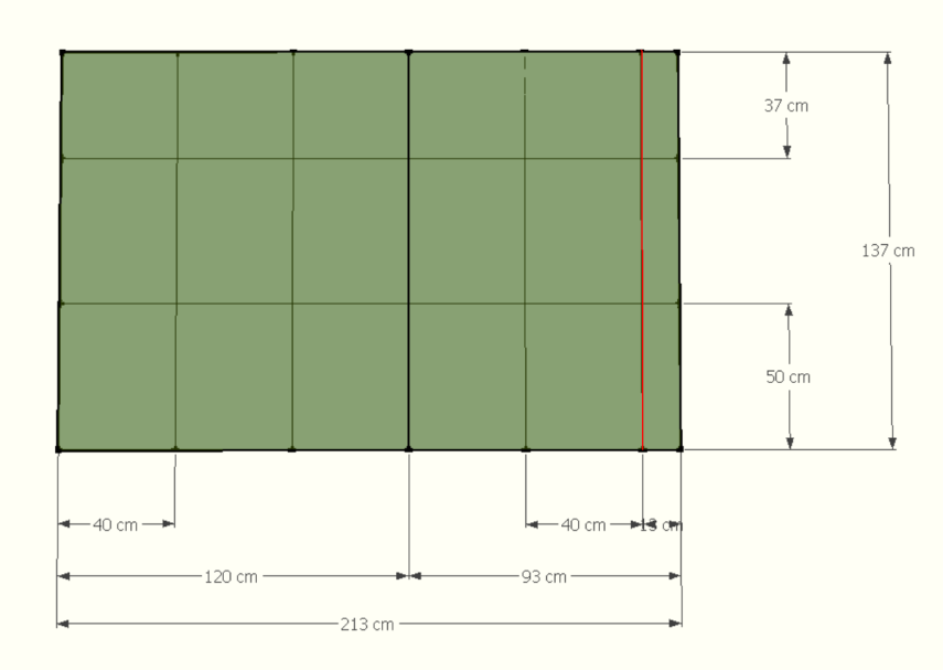

@FugenFührer Перерисовал план расположения каркасов из профилей и листов гипсокартона для каждого помещения в доме, теперь уже с учетом толщины штукатурки. Вроде все понятно за исключением одного участка.
На картинках - слева листы гипсокартона с каркасом из профилей, справа - то же самое без профилей.
1. Зал:
Справа - основной профиль выделенный красным расположен на расстоянии 12 см от крайнего - 'красный' профиль оставить или убрать?
2. Спальня
Т.е. еще раз - если вдоль гипсокартона шаг профилей 40 см, то справа остается основной профиль (окрашен красным), находящийся в данном случае на расстоянии 6 см от крайне-правого. Т.о. справа будут два профиля на расстоянии 6 см друг от друга. Красный убрать?
