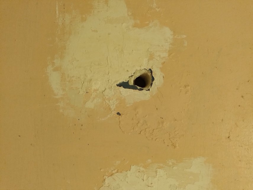

Такая проблема. Санитарная кабина (ванная и туалет) в моей квартире (типовой советский дом 1986-го года постройки) сделаны из гипсокартона, достаточно глубокого (62 мм). Несколько лет назад в эту стену в ванной комнате "вбили" металлическую ручку для того, чтобы держаться за неё, когда человек выходит из ванной. Вбили, мягко говоря, плохо, потому что ручка начала крошить гипсокартон при каждом, даже лёгком, на неё нажатии. Вчера эта самая ручка легко, несмотря на все вставленные в неё заклёпки и шурупы, вынулась из отверстий (шурупы и прочее вылетели сами собой — так "качественно" сделали работу). Настал момент заделать дырки.
Вопрос в том, что на сайтах рассказывается, как заделывать дыры в гипсокартонных листах, которыми "обшивают" стены, а как заделать дырки такой глубины, никто не пишет. Ясное дело, что просто замазывать дыры шпаклёвкой будет глупостью. Но и выпиливать кусок стены, как советуют на сайтах по ремонту, тоже.
Посоветуйте, пожалуйста, что тут можно сделать. Диаметр отверстий 2.5 см, с небольшим (до 2,9) "расширением" на выходе (там гипсокартон и выкрашивался).

Палку бросовую на нитке заведите, прижмите и густо разведенной шпаклевкой (или обычно разведённой штукатуркой) гипсовой замажьте. А в общем вполне получится и без палки, просто не пытайтесь гладенько-гладенько сделать за 1 раз. Высохнет, шпателем срежете и замажете окончательно.
А ручку можно в стойки закрепить. Они либо из дерева, либо из металла, но скорее дерево.
Есть несколько вариантов заделки. Запенить сначала, потом выбрать пену на полсантиметра и зашпатлевать ротбандом, фугеном, унифлотом и т.п. с наклеиванием сетки или последующим заклеиванием бумагой или флизелином.
Более правильный - вырезать небольшой фрагмент гипрока, завести внутрь закладную из фанеры, прикрутить ее к существующей стене и вставить новый кусок гипрока. Вследствие отсутствия закладной, кстати, у вас и вырвалась ручка. Если бы была закладная - стояла бы еще сто лет.
Третий вариант тоже с закладной, но не с новым фрагментом гипрока а с установкой старого на место и последующей заделкой отверстия гипсовыми смесями, но уже в отверстии будет опора в виде закладной чтобы смесь не проваливалась. После заделки также заклеить бумагой, или флизелином , зашпатлевать и закрасить, или что у вас там предполагается за отделка.

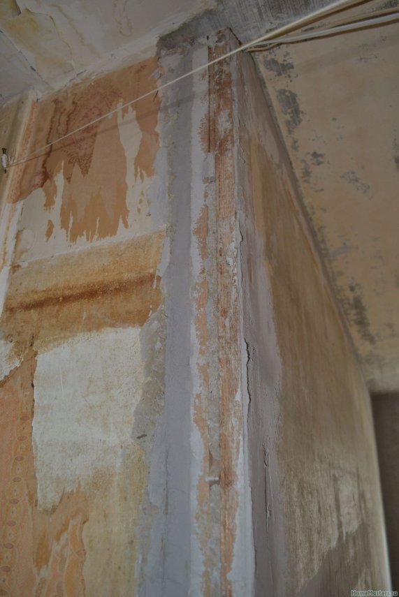

Ну какой гипсокартон? Это скорее всего гипсолитовые панели по высоте в размер помещения. Армировались рейкой с проволокой. Использовались для межкомнатых перегородок, сборных санузлов, воздуховодов, а в спаренном виде даже для подъездных не несущих стен. Изготавливались для типовых зданий, с проёмами и кабель-каналами заложенными по схеме на заводах.
В СССР применяли и ГКЛ.
Да, называлось "сухая штукатурка" ,но
22 часа назад, Nichita сказал(а):
(62 мм).
это не она.
Вот панели гипсолитовыеpost-95024-0-27469200-1490355810.thumb.jpg.4e2a9d6d524d92ed910aac433da63af7.jpg
