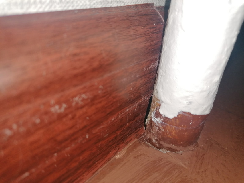

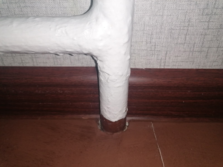

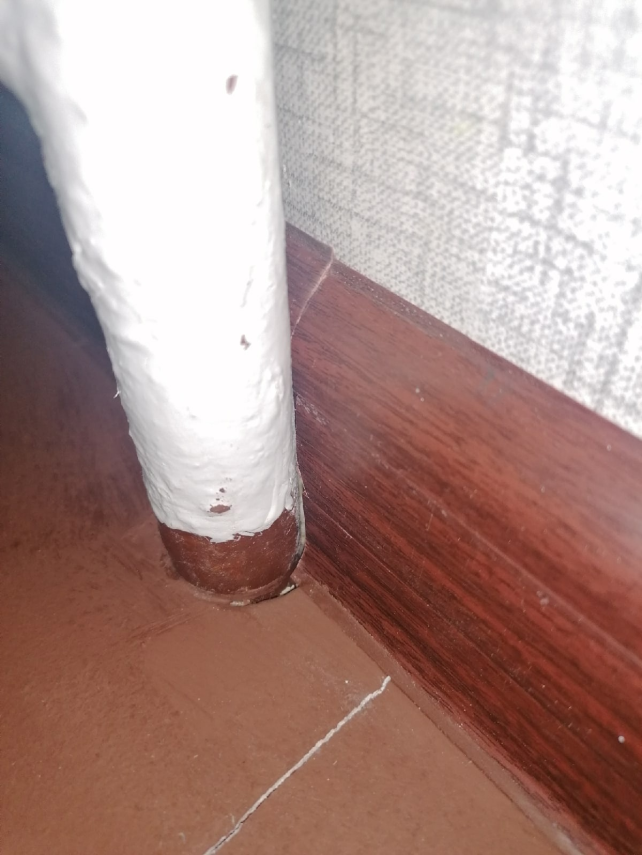

Дборый день!
Подскажите, как сделать плинтус вокруг трубы, которая расположена рядом со стеной?
Сейчас сделал просто плинтус впритык по бокам от трубы.
Но что-то мне так не нравится. Трубу надо закрыть.
Хотя эстетика не так важна, но хотелось бы чтобы и труба была закрыта и выглядело это более-менее эстетично.
Что можно придумать? Может быть есть какие-то специальные плинтуса? Или какие-то "секретные" способы обхода труб?

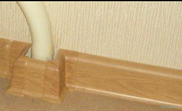

57 минут назад, volkodav сказал(а):
Вот такую фотку нашёл.
Оно, конечно, красиво, но непрактично. Ногами задевать...
Но "голый" участок трубы тоже некрасиво оставлять. Подкрасить полоску в цвет плинтуса? Фиг его знает как лучше.
Можно и так. Но такой "выступ" - ну его нафиг.
26 минут назад, volkodav сказал(а):
У меня жена добрая, я дома по стеночке не хожу:D
Значит, жена снесёт палец, теснясь по стеночке. :)
