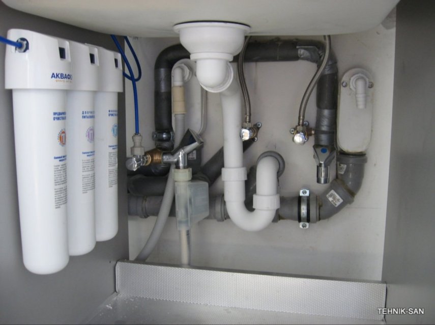

@Technik-san
Если строго следовать вашей рекомендации, то у вас на вашей фотке тоже сделано неправильно.
Вот вырезка из вашей рекомендации:
Kanalizatciya_Ugly__Zapresheny_pryamye_ugly__Ris.png.41d5487573ff54037f24503c45b92625.png
А вот ваша фотка:
Отмеченные прямые углы противоречат рекомендации. Разве нет? Или я что-то неправильно понял?
