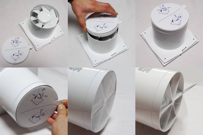

Для проверки включил в душевой вентилятор CATA Silentis 12 20 Вт 190 м³/час - опрокинуло вентиляцию в 1-м вентканале. Не то чтобы сильно, но огонь спички слегка наклоняет. И по размеру вентканала 125 мм в душевой погорячился, из-за смещенного отверстия и арматуры сбоку >110 не влезает.
В душевую решил потратиться на Soler&Palau Silent Dual 100, в режиме постоянной работы на минимальной мощности. По датчикам влажности и движения будет сам увеличивать обороты.

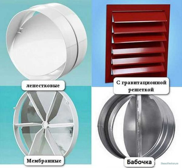

В 1-й вентканал поставить обратный клапан 125 мм, подвести электричество, но пока вентилятор не подключать. Потом понаблюдать как в таком режиме будет работать, возможно Silent Dual 100 на 910 об/мин в постоянном режиме не опрокинет вентиляцию. Обратный клапан нашёл только такого типа:
Не подскажите, установка за вентилятором полукруглого пластикового колена d100 поможет снизить шум от работы вентилятора? Сейчас отверстие вентканала через 26 см упирается в стенку и уходит вверх.

Колено ничего не изменит. ВЧ и СЧ шум можно уменьшить засовыванием в воздуховод минеральной ваты, применяемой для звукоизоляции стен.

17 минут назад, bagayama сказал(а):
Есть и такие варианты:
Вот лепестковый легко дорабатывается до варианта "открыт всегда, закрывается только при работе вентилятора". Чаще всего просто выбором положения установки на горизонтальной трубе.
