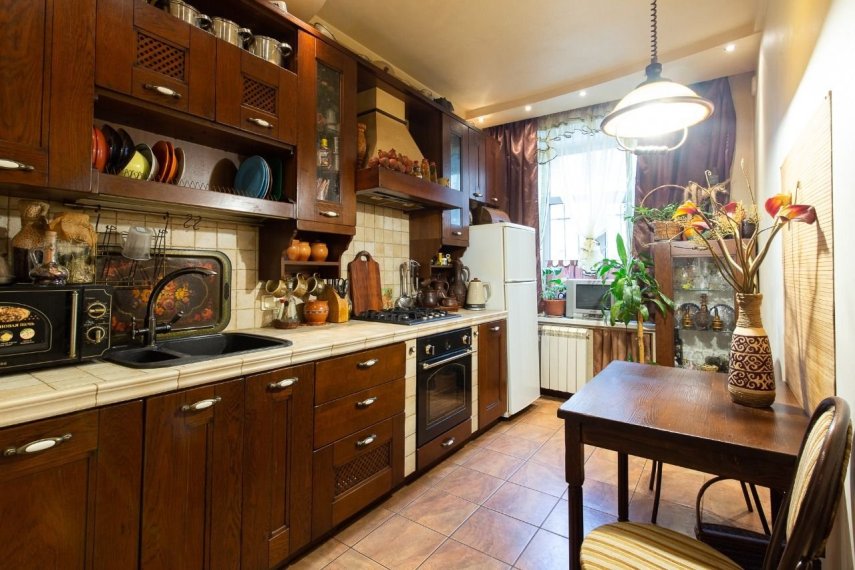

Танцевали на ней и шкафы стоят.
Воть здесь эта стяжка и ей более 10 лет
