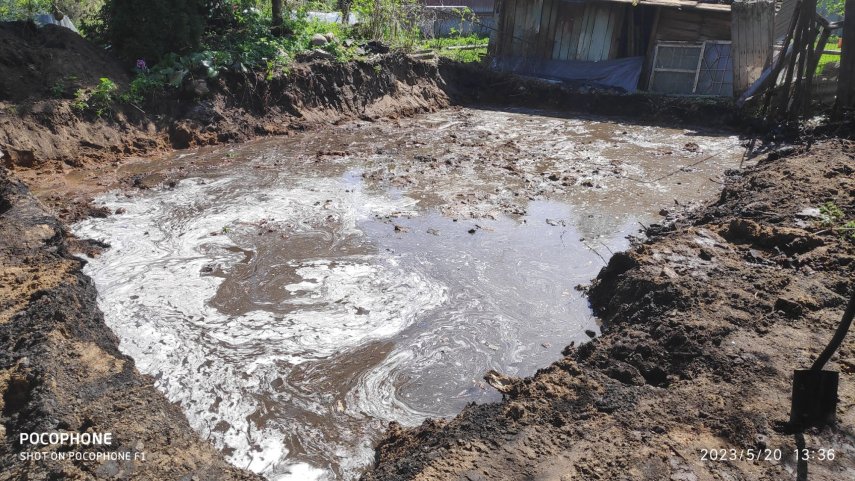

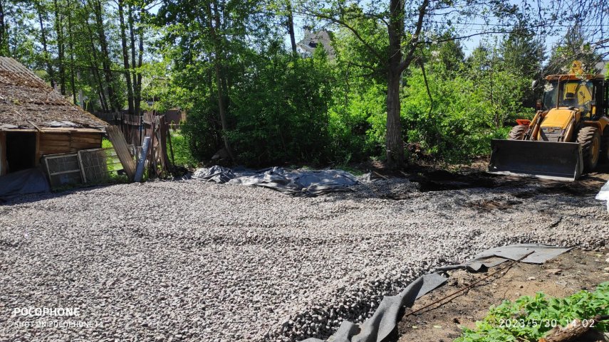

На стройке все всегда динамично меняется. Был в планах свайный фудамент, и в итоге трансформировался в мелкозаглубленный ленточный. Потеплело и началась реализация плана. Пригнали для начала трактор, который выкорчевал пни и выбрал грунт до песка. Глубина получилась от 400 до 1000 мм вмледствие уклона площадки. Вввезли 3 машины грунта. На дне котлована сразу вышла грунтовая вода.

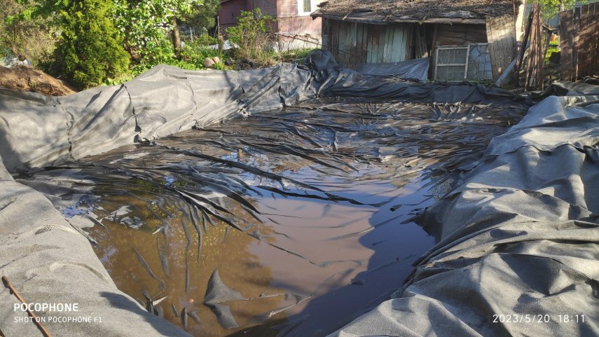

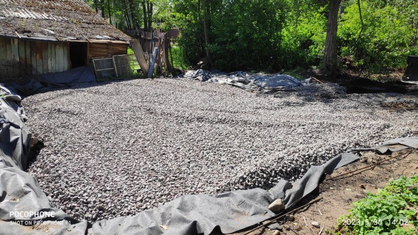

Котлован на следующий день превратился в бассейн. Поэтому, перед укладкой, полотна геотекстидя сшили вязальной проволокой.

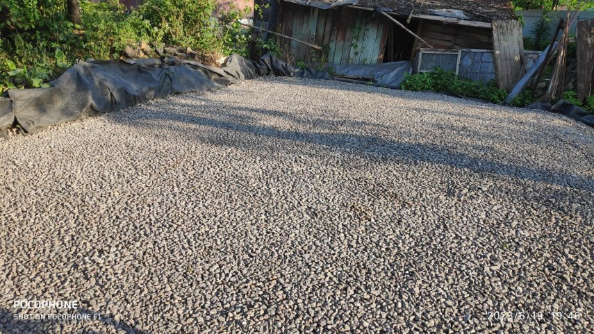

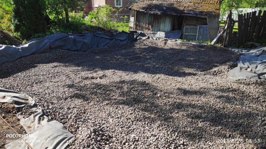

Затем формируется подушка из щебня фракция 20-40мм в данном случае. Можно и крупнее.

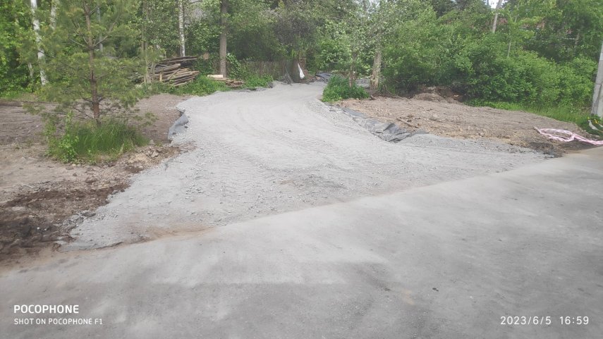

Для организации подъезда миксера к месту заливки отсыпаем дорогу.

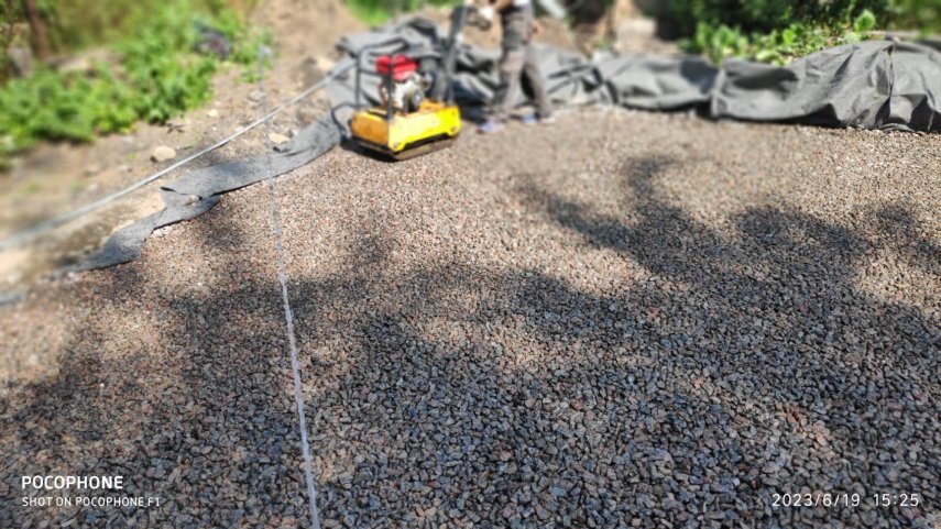

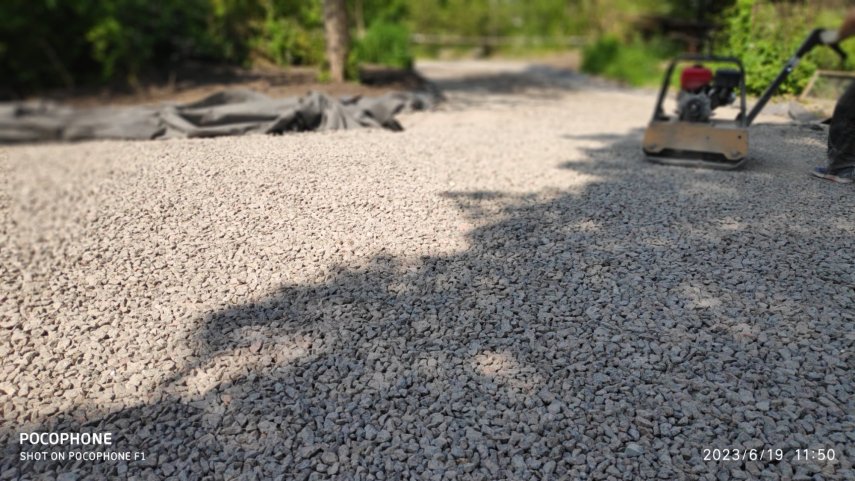

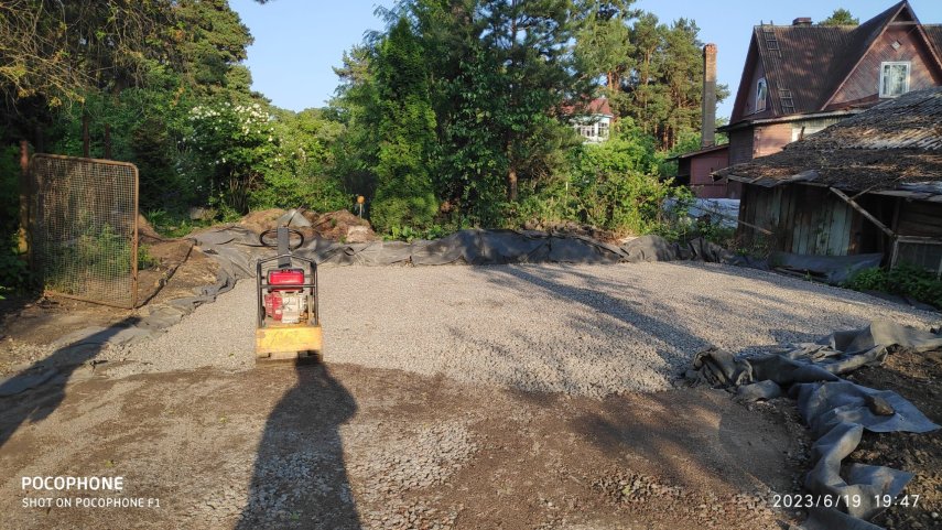

Подушка и дорога трамбуется виброплитой массой 200-300кг.

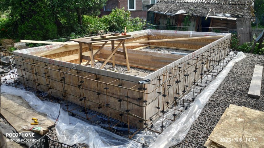

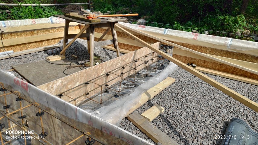

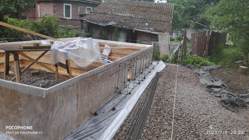

После установки одной стороны опалубки вяжется объемный каркас арматуры.

Арматурный каркас связан, теперь на очереди внешняя опалубка.

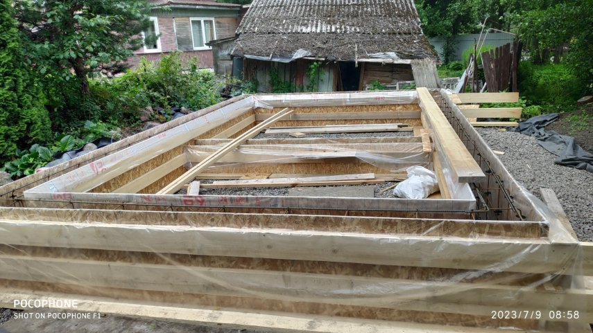

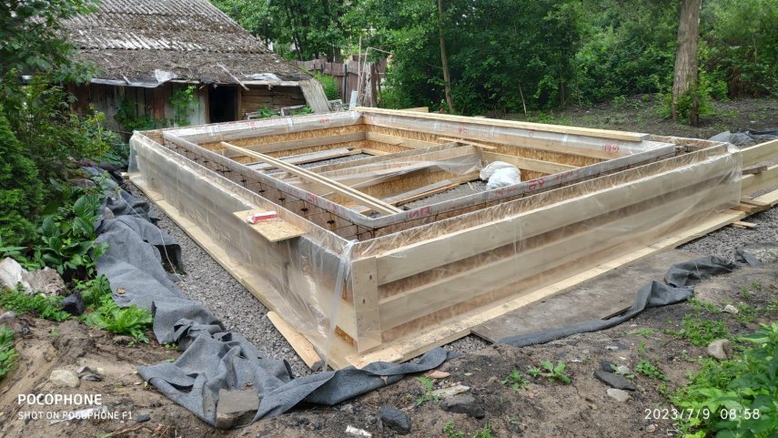

После того, как сформирован каркас, собираем вторую сторону опалубки.

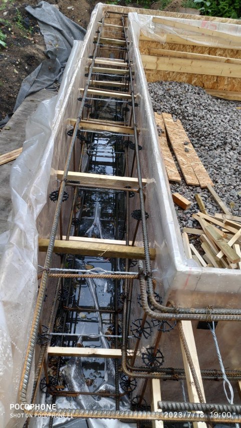

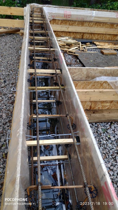

После установки щитов опалубки, между ними ставятся калибрующие распорки, и щиты стягиваются между собой проволокой.
