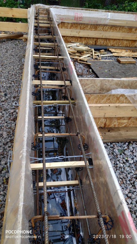

IMG_20230718_190022

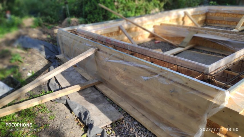

Поэтому добавляем распоры и раскосы.

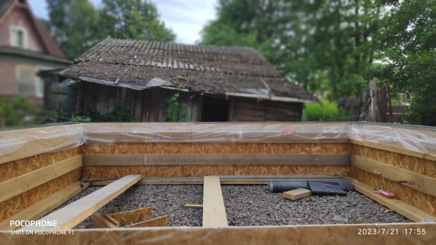

Глядя на эту картину, не могу избавиться от ошущения, что левый угол опалубки ниже на 30 см, чем правый. Хотя, выставлено все с точностью до 1 мм. Иллюзия :)

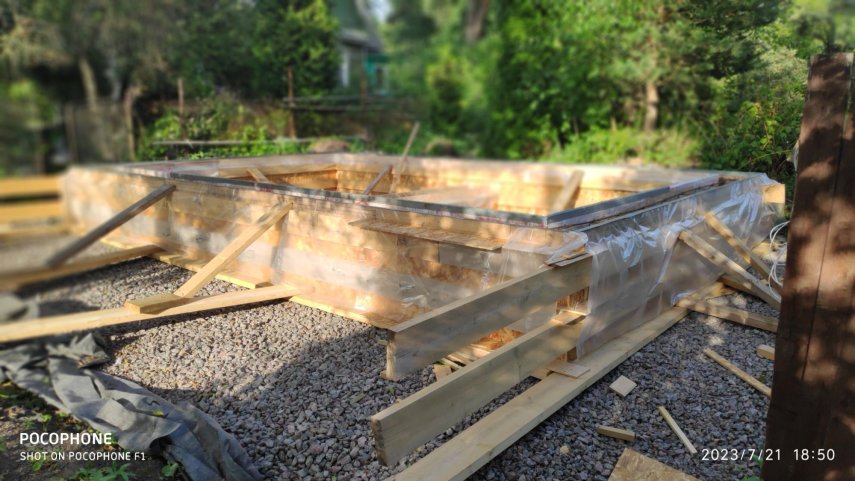

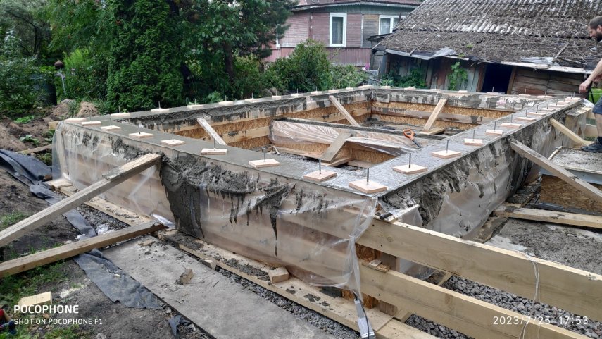

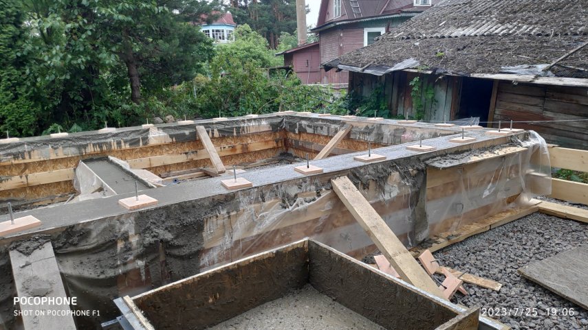

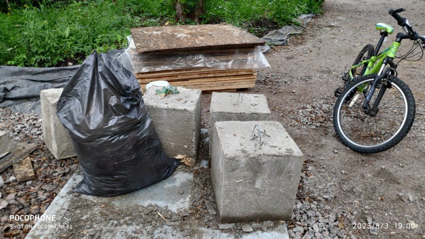

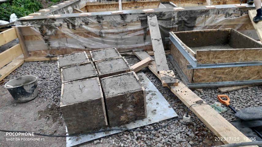

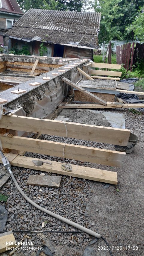

Вот и прошла заливка. Для страховки заливали в 2 этапа. Сначала половину высоты с заполнением средней ппремычки, затем остаток. Ну, а остатков на кубики хватило.

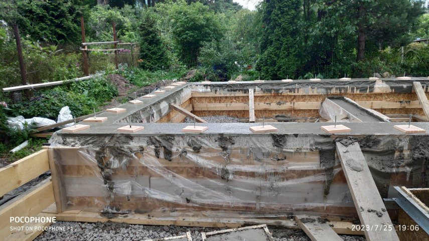

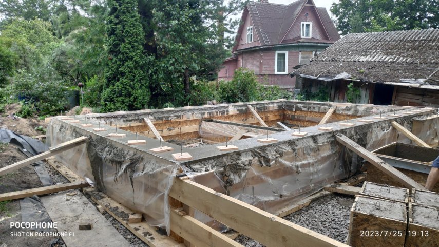

В преддверьи грядущего дождя бетон лучше накрыть для защиты от вымывания пока не схватился. Что мы и сделали. Как раз к дождгю успели.

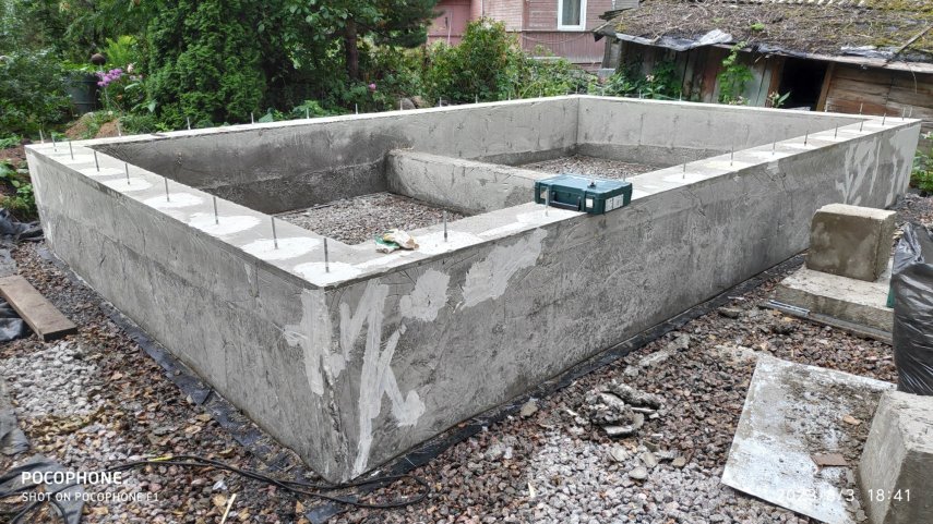

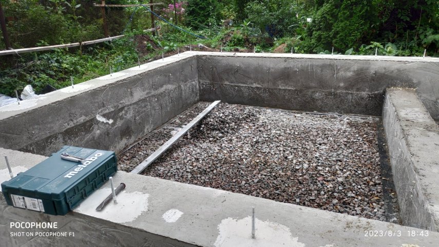

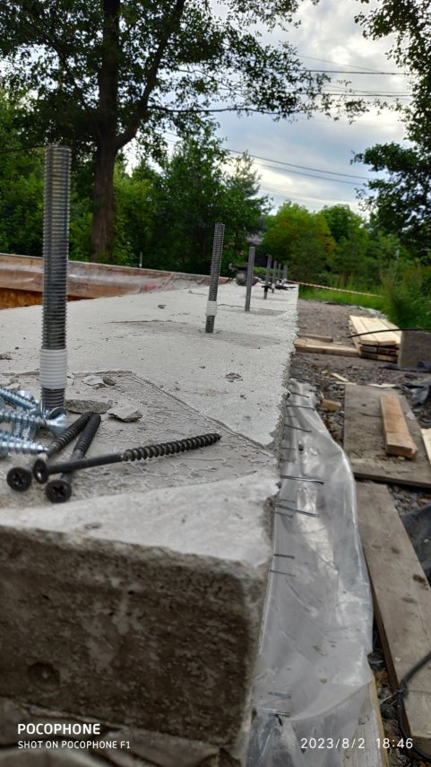

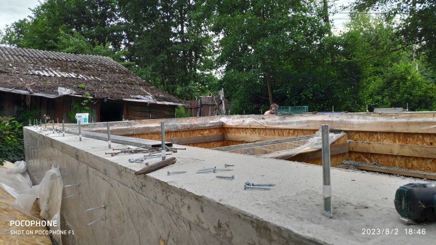

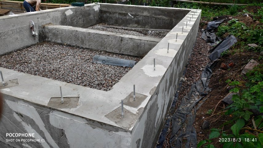

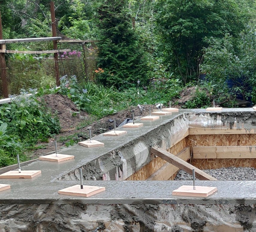

После заливки и выравнивания поверхности ленты для крепления к фундаменту каркаса в бетон утапливаются шпильки необходимой длины. Координаты шпилек рассчитываются так, чтобы при установке каркаса шпильки не пересекались со стойками каркаса. Илеальное расположение - середина расстояния между стойками (проще будет гайки крутить).

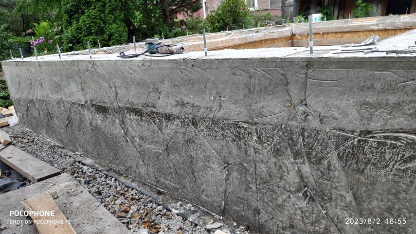

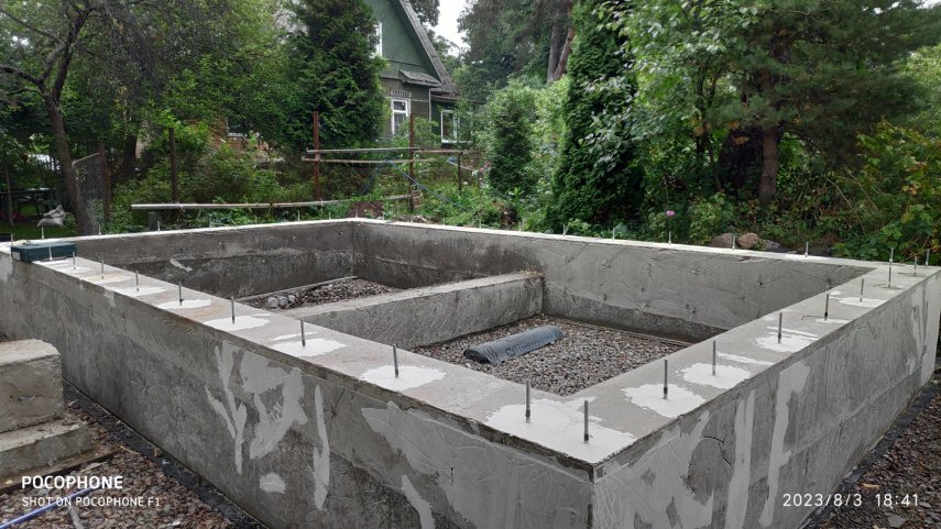

После недельной выдержки снимаем опалубку. Неделю можно не ждать, можно и через 3 дня спокойно снимать, но мы не торопимся.
IMG_20230802_185553
IMG_20230802_185548
IMG_20230802_184657
IMG_20230802_184653

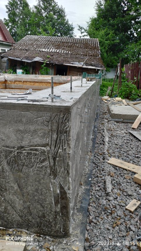

После удаления опалубки проволока стягивающая щиты обрезается.

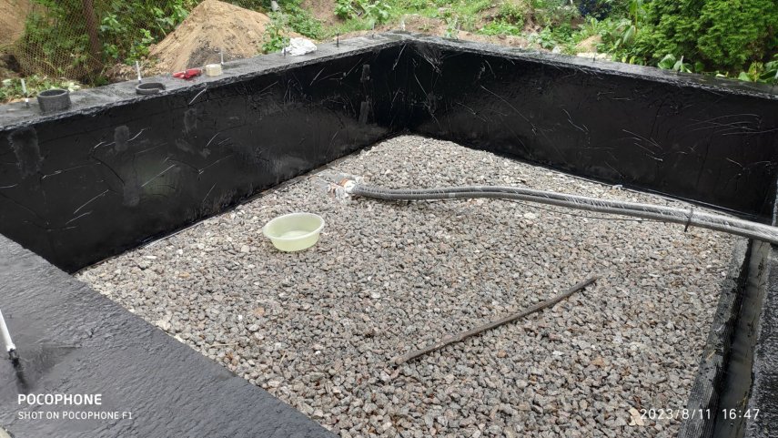

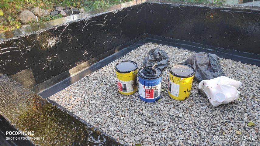

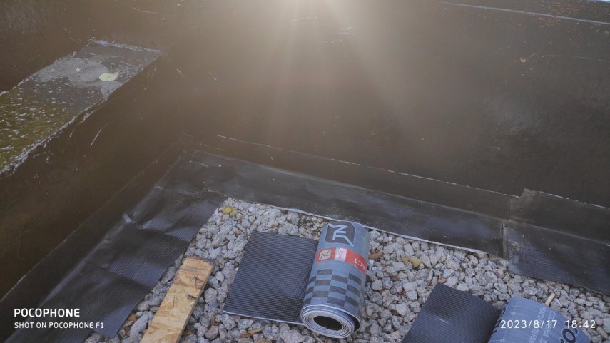

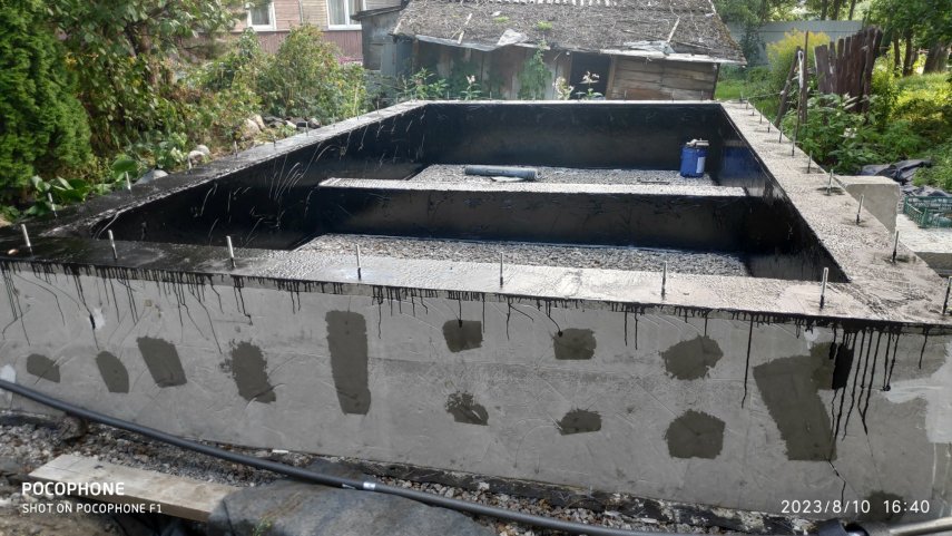

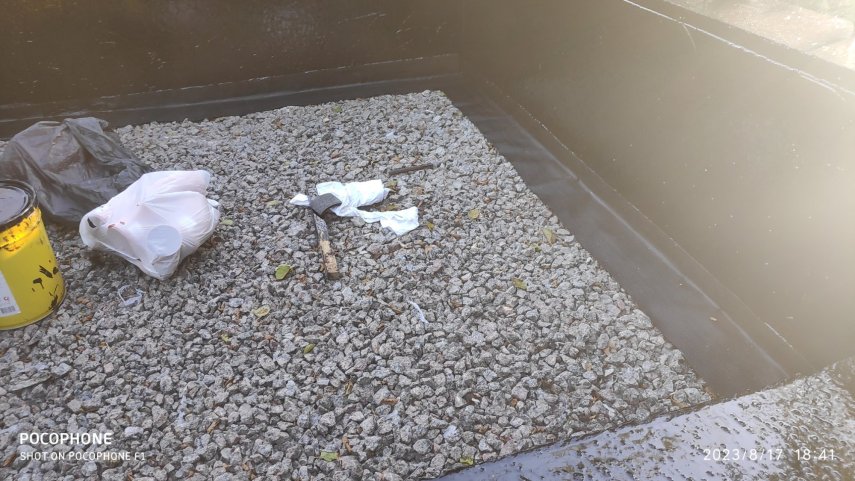

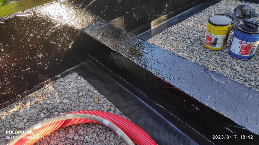

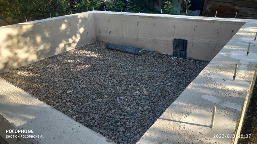

Перед засыпкой внутреннего объема фундамента песком стены гидроизолируются.
IMG_20230810_161037

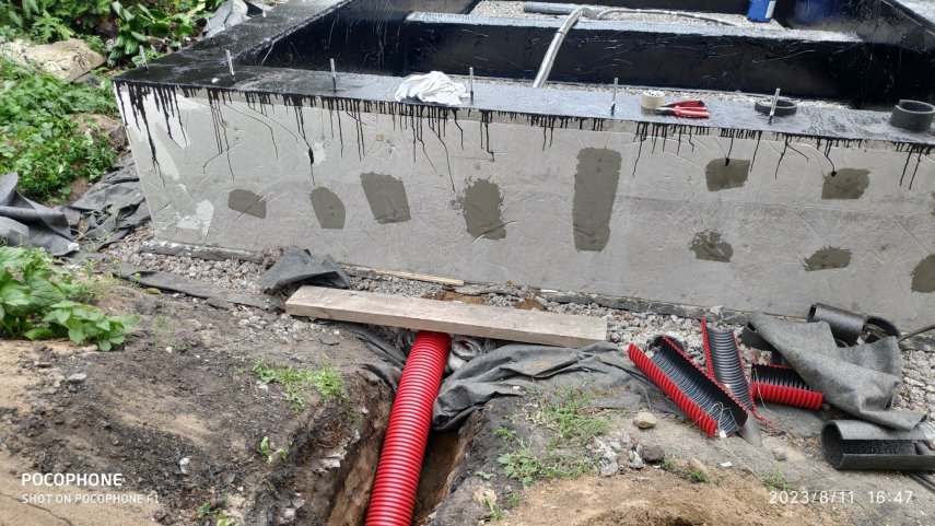

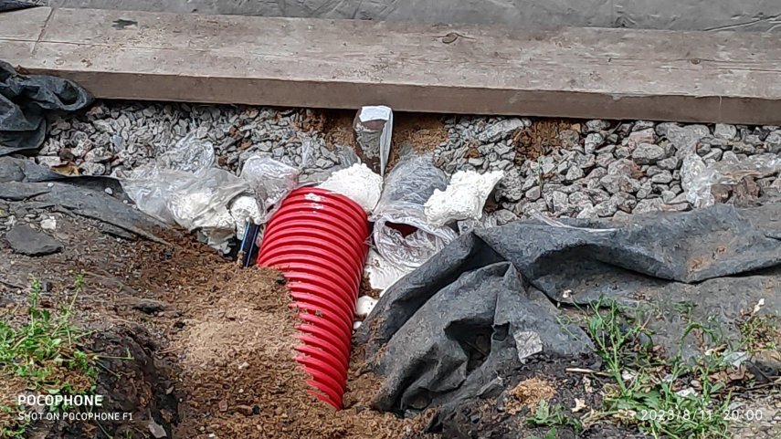

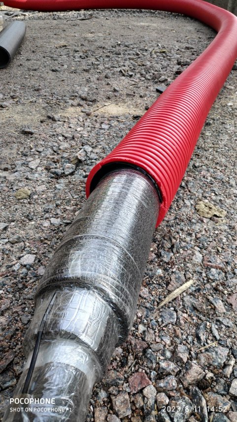

Для прокладки коммуникаций роется траншея, а сами трубы упаковываются в теплоизоляцию.
IMG_20230810_161650
IMG_20230810_161639

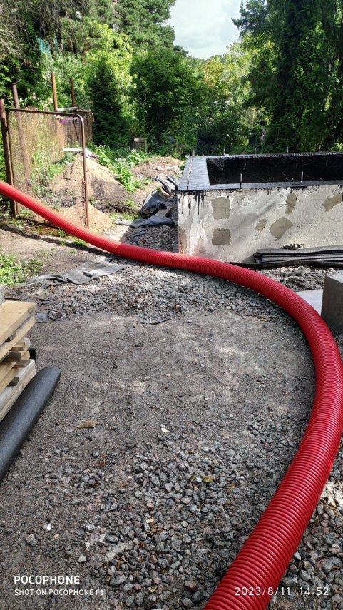

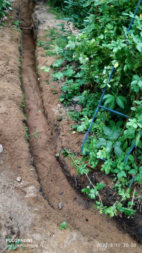

Утепленные трубы протягиваются в гофру и гофра укладывается в траншею.
IMG_20230811_145210
IMG_20230811_165907
IMG_20230811_145216
IMG_20230811_164733
IMG_20230811_164717
IMG_20230811_145158

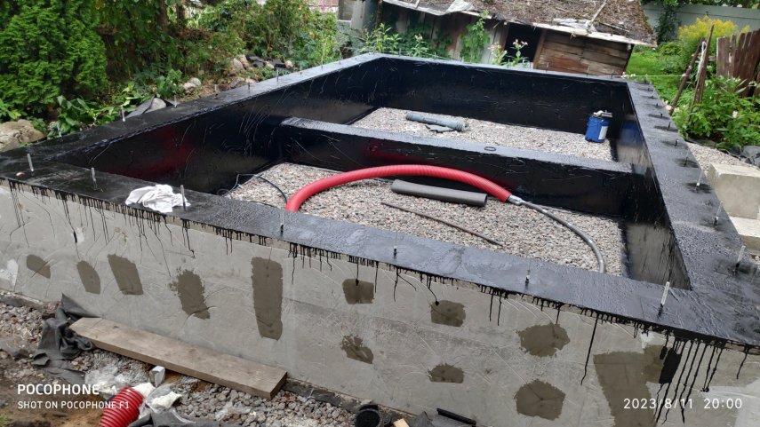

В эту же траншею в оболочке из пнд укладывается силовой кабель. Lan кабель упаковали в гофру вместе с трубами.
IMG_20230811_200025
IMG_20230811_200004

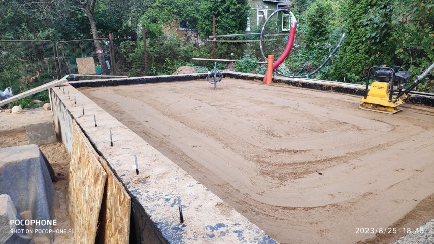

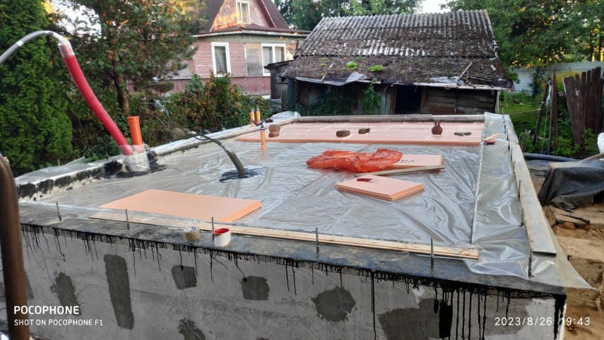

После укладки внутрь фундамента геоткани и пленки в качестве пароизоляции внутреннее пространство заполняется песком, который послойно трамбуется.
IMG_20230825_184830

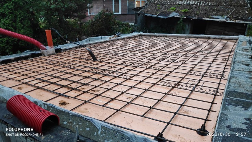

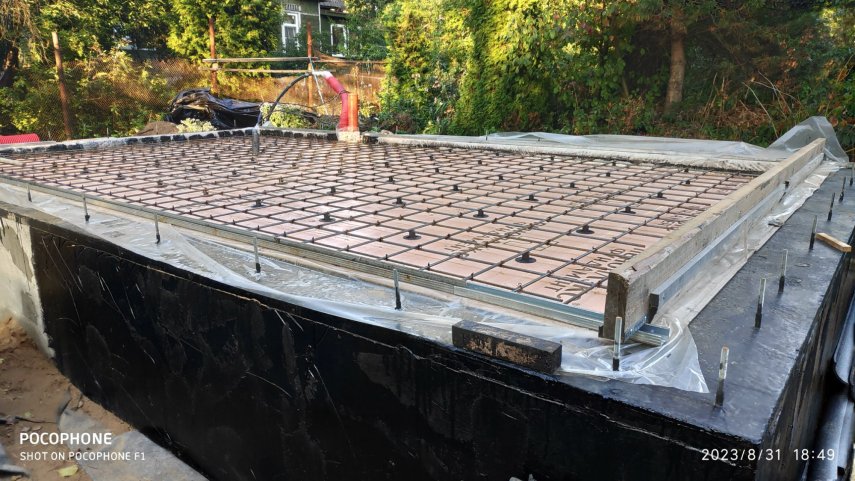

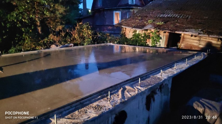

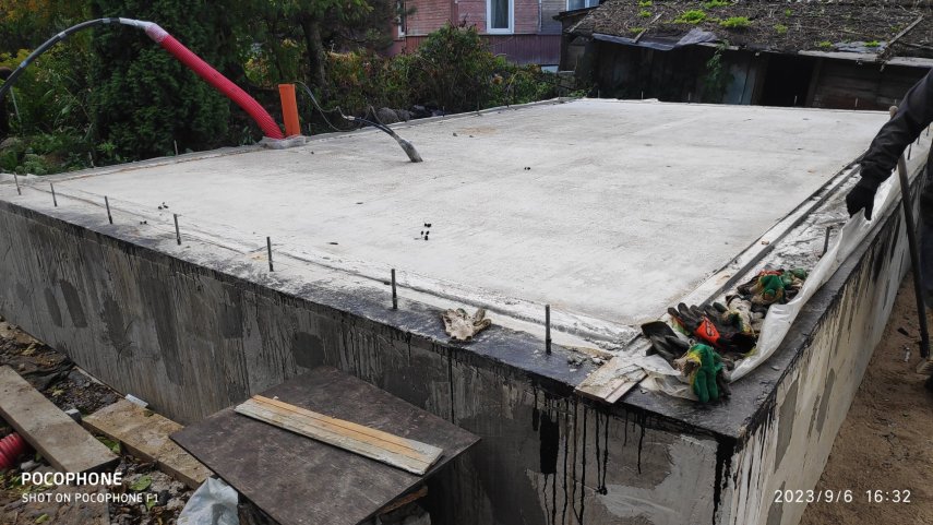

После тщательной подготовки сама заливка занимает 2-3 часа с учетом выглаживания правилом и очистки инструмента и площадки.
