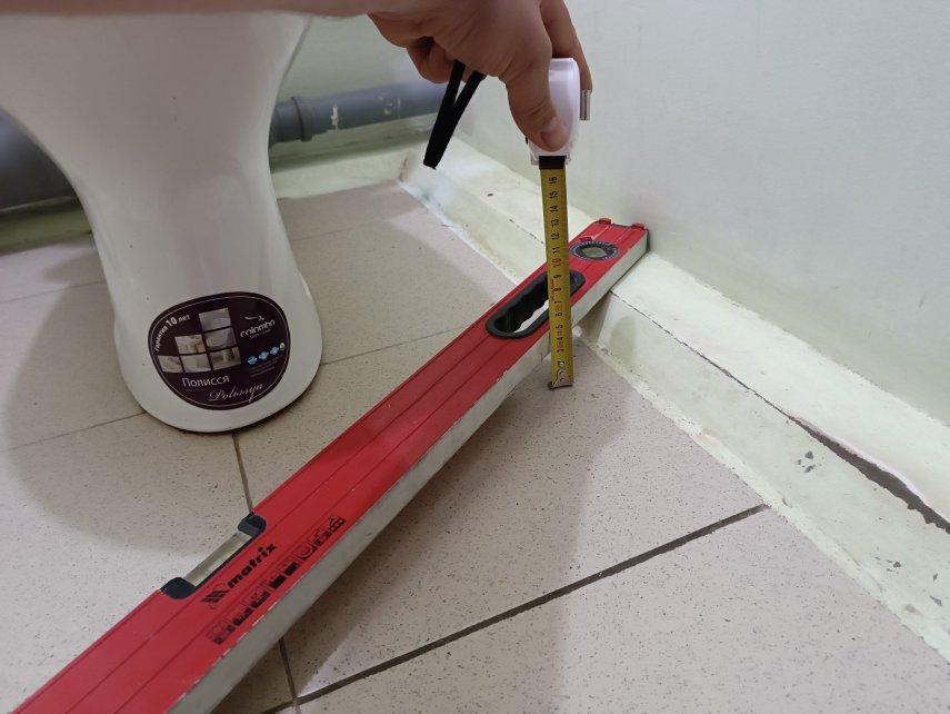

Здравствуйте.
Вводные данные:
Двушка в относительно свежем панельном доме ( 2015 г. п.). Серия 90Н-05. Раздельный санузел. Размер ванной 175*155, туалет 90*120. Сантехкабины нет изначально, но на полу "корыто" - что-то типа плиты с бортами по периметру и ванной и туалета. Высота борта около 30 мм.
На одном из этих бортов установлены двери. Получается дверь как бы висит в воздухе.
От застройщика на полу плитка 30*30, предположительно положена в процессе изготовления плиты. Плитка не глянцевая, не много шершавая. Сосед пытался снять - не получилось, залил поверх плитки, вроде за 3 года ничего страшного не произошло.
Что хочу сделать:
Залить пол самонивелирующимся составом до борта, с целью выравнивания пола в один уровень для последующей укладки керамогранита.
В связи с этим несколько вопросом.
- можно ли заливать поверх плитки, предварительно пройдя бетоноконтактом?
- можно ли залить без использования демпферной ленты? Тёплого пола не будет.
Наливной пол будет "упираться не в стены, а в борты "корыта", которые покатые. Поэтому не могу сообразить как использовать демпферную ленту.
- может быть самонивелирующаяся смесь не оптимальный вариант и проработать какой-то другой вариант?
IMG_20230527_181604
  • Решение
Если плитка намертво, то пройтись алмазной чашкой сбив глазурь, тщательно собрать пыль, а протереть, и можно заливать наливной, именно как в корыто то уровня бортов.
Бетоноконтакт под запретом, деф лента там действительно ни к чему
