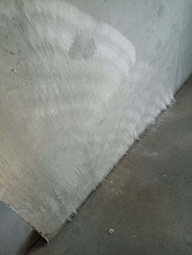

Всем добрый день!
Сделали нам мастера две недели назад полусухую стяжку пола.И перед этим дня за два-три были оштукатурены стены.И мы уехали в отпуск.В квартире никого не было.Окна были закрыты.Через какое время открывать,проветривать мы не уточняли,просто сказали что уедем на две недели.Сегодня вернулись а тут такой сюрприз...что делать,насколько критично?Это прям грибок?

Увы, да. Стену придётся делать заново. Стяжку можно не трогать, она стерильна (свежая стяжка сильнощелочная, в ней грибок не живёт).

Т.е. вариант,что в свежую штукатурку проникнуть не успело отпадает?
С расчетом на то,что причина появления устранена.Квартира раскуплена,окна открыты,все проветривается
С расчетом на то,что причина появления устранена.Квартира раскупорена,окна открыты,все проветривается
Если штукатурка свежая и квартира сухая, то штукатурку можно не менять. Только переклеить обои. Сняв следы старого клея и обработав стены противогрибковой грунтовкой.
Штукатурка свежая,сейчас делаем кап.ремонт квартиры.Штукатурку только новую положили на стены и через пару дней сделали стяжку.Закупорили квартиру и уехали((((
Как она так быстро высохла, штукатурка-то? Что, слой в 5 мм? Если толщины реальные в сантиметр-два, то вода могла и из неё полезть.
Вскройте - увидите.
