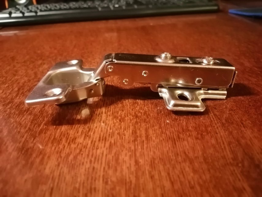

взял петли, но похоже что лоханул и вместо полунакладной взял вот такую как ниже.. Это как понимаю накладная, прижимает дверку чтоб она полностью перекрыла торец:

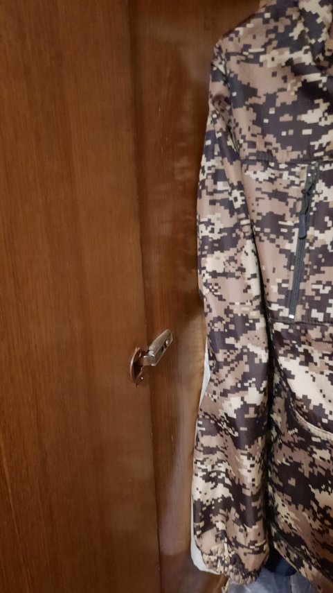

а потом присмотрелся к фото шкафа - а там похоже нужна другая:

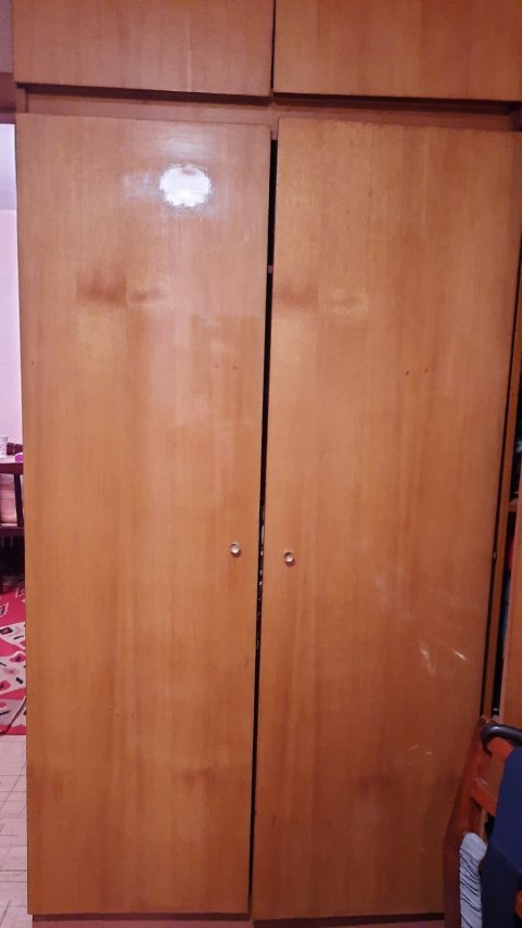

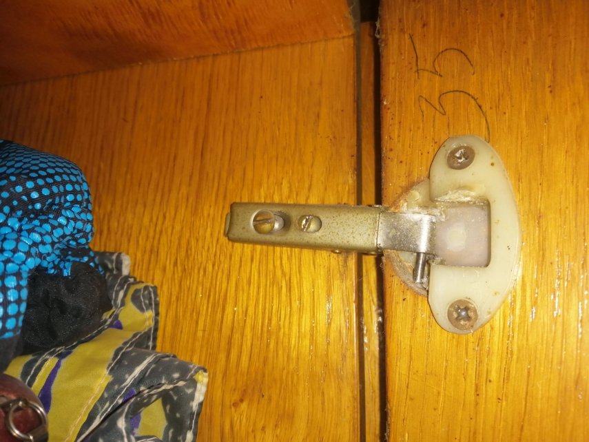

Смогу ли я сюда эту петлю выше посадить? Чтоб уже хоть как-то закрывался.. Вообще шкаф древнющий. вот ещё пример левой дверцы ниже. Может тут вообще нужна вкладная петля?...
Спойлер
p3-viber_image_2023-08-23_22-10-33-291.thumb.jpg.f32c350d35e38c57217a31a66980cc06.jpg

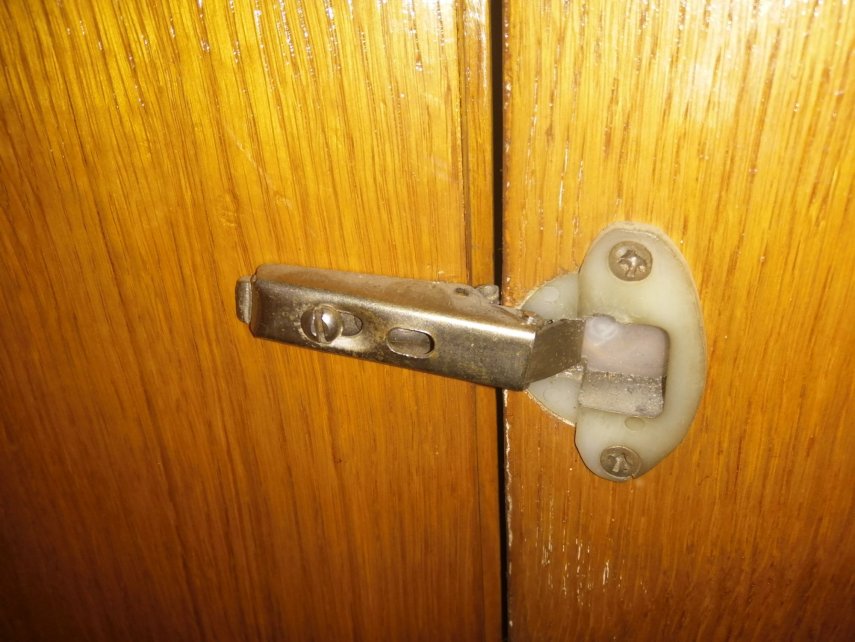

здесь правый торец виден потомучто дверца выломана скорее всего.. думаю он должен быть скрыт как и с левой стороны:
p4-viber_image_2023-08-23_22-31-26-740.thumb.jpg.c625243b0ca55fa291cd24dad6bcbd44.jpg
На накладные, полунакладные и вкладные петли делятся прежде всего по тому, какое положение занимают дверцы в закрытом! положении. Судя по последнему фото, нужна как раз накладная петля, так что всё правильно. Но вот менять их надо все одновременно на дверце, так как вылет открытой двери у современных петель немного другой. Придётся, видимо, подбирать место, в которое засверливаться сверлом Форстнера (вернее, чашечным с твердосплавными пластинами, но почти все их не совсем правильно зовут Форстнера) 35 мм.
Из фанеры подкладку сделай. Накладная петля позволяет перекрывать боковину на 16мм. Полунакладная до 8мм. Вкладная - дверь уставится между боковинами.

Левая дверца похоже на накладных петлях висит.. И правая тоже.
Дмитрий 78, zmeygordynich - спасибо большое за ответы!
Сверло Форстнера (которое не Форстнера) заказал.. :)
Но надеюсь что не придётся ничего пересверливать (петель у меня как раз три штуки, поменяю все..)
я вообще думал это расстояние на старых и новых стандарное оО
Спасибо всем ещё раз! Петли таки накладные. Правда - видать древние петли действительно имеют другой вынос (отверстие которое форстнера) и чтобы дверь нормально открывалась-закрывалась пришлось чуть сдвинуть ответную планку..
