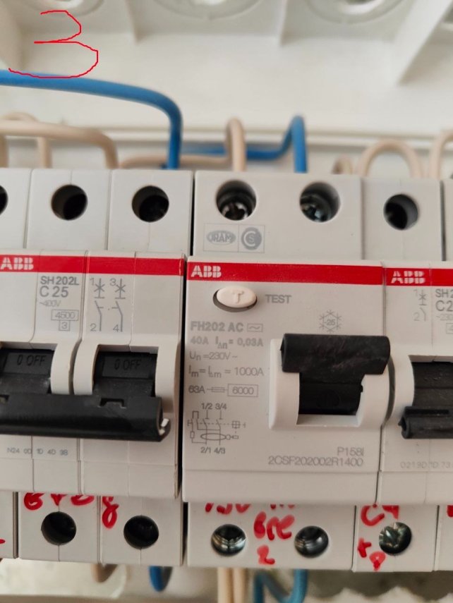

Уважаемые форумчане!

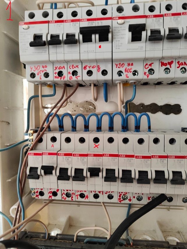

Подскажите, пожалуйста. Почему при замыкании на провод автомата "Х" номиналом 16А (см.фото) выбивает автомат в щите в квартире на 25А и автомат в подъезде на 32А?

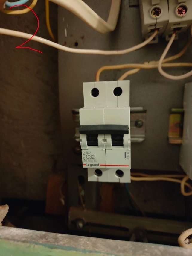

Схема: В подъезде 32А двуфазовый проводом 3х4мм (фото 2) до щита в квартире. Первое УЗО 30мА- неотключаемая группа с отдельной гребенкой нулей. Далее общий выключатель 25А проводом 2х2.5мм на всю остальную КВ через второе УЗО. Ноль второго УЗО на гребенке внизу щита. Схема- фото 4.
Первое и второе УЗО - одинаковые 63А с током отсечки 30мА. фото 3.
Результат: при замыкании на провод с автомата "Х" 16А выбивает его + АВ на 25А + АВ на 32А в подъезде.
Почему выбивает автомат в подъезде и как сделать так, чтобы выбивало только автомат на котором сработало КЗ? В моем понимании должен был выключится только один автомат на 16А другие не затронуты, в крайнем случае до автомата в щите на 25А, но никак ни в подъезде.

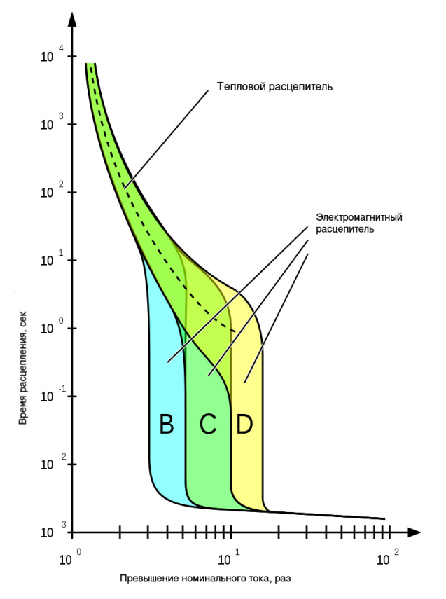

Есть такое понятие селективность, собственно оно и обеспечивает срабатывание отдельных нижестоящих групп.
Для правильной селективности соотношение номиналов нижестоящих автоматов к вышестоящим должно быть как 1:3. :)
Можно улучшить ситуацию применив автоматы с разным время-токовыми характеристиками.
На вводе в подъездном щитке поставить АВ с характеристикой тип D, в квартирном щитке - тип С, на группы - тип В, плюс по возможности увеличить разницу выше- и нижестоящих номиналов АВ.
