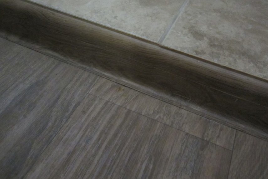

Здравствуйте, мне кладут плитку на кухне и встал вопрос с порогом выглядит он вот так
Потом плиточник наверх положил плитку и предлагает закрыть ПВХ плинтусом нижнюю часть порога вот так
Но дело в том что плинтус высокий и ПВХ - как пластиковый мне кажется в этом месте он долго не протянет как думаете ?
Я просил у плиточника сделать еще плитку на переднем крае где плинтус он говорит мол будет торчать кусок плитки и будет не красиво
Может поставить вот такую штуку на край плитки ?
Или как красивее и надежнее сделать подскажите пожалуйста дайте совет!
ПВХ плинтус там точно не к месту, да и смотреться будет неважнецки. Как вариант можно порожек угловой туда приладить, короткой стороной наверх.

Ничего торчать не будет, надо было целиком из плитки переход на уровень делать. Ему лень просто - там подрезка , заусовка на 45°, формирование торцов плинтуса не под 90°, а по рассвету откоса...
с виду , может плитку надо повыше было уложить и плинтус влез.
Может тогда спуск из плитки до пола сделать (операционная, конечно...).
С некоторой толщиной.
Иначе отсутствие куска плинтуса не логично.

Да я то же так думаю что просто лень ему (плиточнику)
Я бы вообще из всех вариантов так бы и хотел что бы плитка была бы вверху и ниже ступеньки было бы красиво.
Получается я уже просто под его лень подстраиваюсь)
