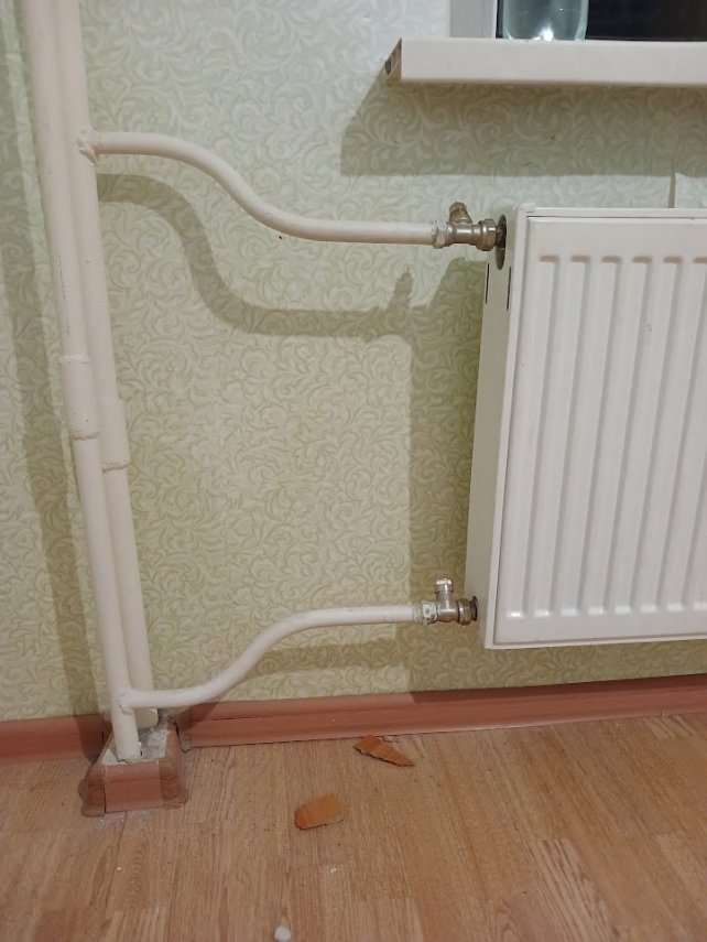

Доброго дня, а вот в тему уплотнения резьбы...
Чем рекомендуется уплотнять и герметизировать резьбовое соединение между стояком отопления и шаровым краном? Хочется заменить комплект регуляторов "от застройщика" на отсечные краны и потом ставить самостоятельно те регуляторы, которые понравятся. Прочитал про "Лён + паста" правильно ли это? есть ли какие-то устоявшиеся правила или рекомендации?
Кстати, как лучше обеспечивать фиксацию навинчиваемых трубодеталей в "красивом" положении? Недотягивать? ставить прокладки? спиливать?
